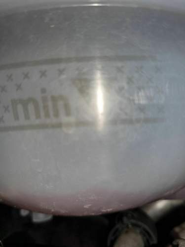

Ich mach ja Wöchentlich eine Kontrolle im Motorraum, und nun sehe ich, dass der Behälter aufeinmal Leer ist!
Der Behälter war immer leicht über Maximum gefüllt.

@Sabre_Wulf schrieb am 15. Juni 2021 um 08:00:47 Uhr:
Auch bei mir ist die Wasserpumpe nun undicht gewesen.
S3 - 310PS - 05/2017
KM Stand -> 50.300km.
Gut, dass ich noch Garantie habe
Tatsächlich ist es meist nie die Wasserpumpe selbst sondern das Reglergehäuse aus Kunststoff in dem die Wasserpumpe sitzt. Deshalb etwas irreführend, weil man die Pumpe auch einzelnd tauschen kann.
Der Defekt selbst ist ohne den Unterbodenschutz runter zu nehmen von oben meist nicht zu sehen, da das Wasser auf der Rückseite des Reglergehäuses an der Motorwand unter der Ölwanne wegrinnt und das meist in so geringfügigen Mengen, dass es verdunstet und nur an den vertrockneten rosa Laufspuren unter der Ölwanne zu erkennen ist.
