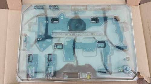

So meiner ist geheilt von dem ekligem Geruch des getriebeöls.
Mechatronik war defekt und musste repariert werden. Es ist ein Ventil defekt was für die kupplungskühlung zuständig ist. Wie auf dem Video zu sehen was ich ein Beitrag vorher gepostet hatte. Dafür gibt's ein Reparatursatz. Man braucht nicht alle Teile. In dem Video zb gibt's ein Kontakt Problem. Da muss man das Set haben weil sonst kriegt man das Kabelset nicht einzeln.
Eben ca. 40km gefahren nach der reperatur und endlich roch ich mein Duftbaum wieder im Auto. Ist echt ne Freude ein nicht stinkende Auto zu fahren.
Ich rate jedem das so schnell wie möglich machen zu lassen weil ansonsten sich bald die kupplung verabschiedet weil diese zu heiß wird.
Fährt man zum freundlichen kriegt man ja die reperatur"lösung" indem man einfach das Entlüftungsventil zur Hinterachse verlegt aber die Ursache ist ja nicht beseitigt. Und diese Lösung hält vielleicht so lange bis man aus der Garantie raus ist und irgendwann ist die kupplung verbrannt und man darf für ne teure reperatursatz zahlen.
Ich bin 60tausend km. So gefahren aber habe intuitiv immer auf n oder p geschaltet gehabt.

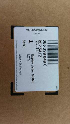

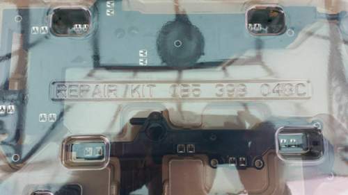

Ich habe paar Bilder vom Rep.-Set gemacht, mit dem mein Getriebe rep. wurde.
Da kann man auch die Art.-Nr. drauferkennen.
Und hier noch einmal der Link zu meiner ganzen Geschichte und paar mehr Bildern:
http://www.inox-online.de/...el_S-tronik_180kW_stinkendes_Getriebe.htm
