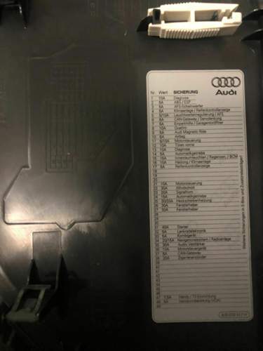

Hi leute!
Muss das thema nochmal rauskramen... mein vorhaben: laderuckanzeige in meinem 2009er tts, ist schon eingebaut, funktioniert soweit yaaaay
Angeschlossen ist das ganze normal mit masse, dauerplus und eben zündungsplus...zum ein und ausschalten habe ich das teil am radio angehängt...nun zu meinem problem/verbesserungswunsch...da die anzeige am radio hängt schaltet sie sich mit dem radio ein und aus... hätte aber gern dass sie mit der zündung an und aus geht... kann mir jemand sagen wo ich am bestem im sicherungskasten, bzw an welcher sicherung das zündungsplus abgreifen kann, plan wäre das signal mittels einer huckepacksicherung abzugreifen.
So ist bei mir der sicherungskasten belegt..(siehe fotos)
Soweit ich weiß, kannst du das nirgends abgreifen (Zündplus bis Schlüssel rausgezogen wird). da bräuchte es ein CAN-Bus-Interface-Kästchen. Ich habe eines von Dietz, das erledigt den Job.
https://www.dietzshop.de/de/lenkradinterface-can-bus-interface-audi-quadlock.html
Das ist relativ teuer, aber ich brauche auch die Geschwindigkeit, Rückwärtsgang usw.. ich hab da eine Eigenbau-Schaltung welches Kameras vorne/hinten steuert und Geschwindigkeitsabhängig diese wieder abschaltet bzw. zwischen vorne/hinten selbst umschaltet
Bzw. falls dir rein das Zündplus reicht (Schlüssel auf Zündung an), dann würde ich beim OBD-Stecker abgreifen, das hatte ich anfangs. Jedoch ist bei Stellung "Schlüssel-AUS" auch hier der Saft weg.. nicht ideal zum Radiohören, aber für deine Ladedruckanzeige wirds passen.
