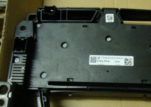

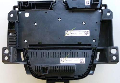

Hi Andy,
hab was gefunden, sieht so aus als sind die Buchsen gleich und da es sowieso über den Canbus gesteuert wird, geh ich mal davon aus, dass es funktioniert. :D
1. Bild CD400
2. Bild Navi600
Mitte links siehst du den Anschluss und die sehen absolut identisch aus!
LG,
Andi
Okay,dann werd ich mein Glück mal versuchen.Danke Dir Andi.LG Andy

Hoffe das dann auch noch die ganzen Einstellungen funzen wie Weg ausleuchten usw.Ob die Tasten alle gehen.Navi -CD/Aux-Radio-Phone usw.Macht mir doch einige Sorgen.Der Multifunktionsknopf und Einschaltknopf.

Hi Andy,
bei meinem gehen alle Tasten, nur die Back Taste ist nicht in allen Bereichen aktiv, ist aber halb so schlimm da man ja den Touchscreen hat. Sollte bei Deinem nicht anders sein.
LG,
Andi
