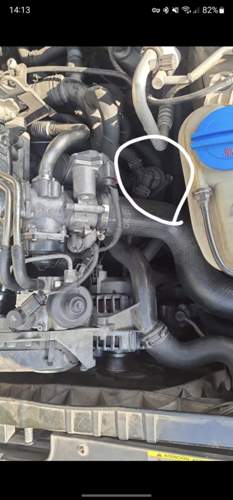

Kann mir hemand sagen was das für ein Kabel ist?
Fehlerspeicher leer.
2.0 TDI Bj 2012
Baumelte Fahrerseite zwischen Motor und Radhaus.
Geht dann in einen Strang der scheinbar Richtung Motorrückseite läuft.
Kabel
Kabel
Kabel

sinnlos rumbaumelnde Kabel gibts nicht. Meine Glaskugel tippt auf die Bremsenverschleissanzeige, da Radhaus fahrerseitig und kein Fehlereintrag.
Das kann gut sein - aber drei Kabel dafür? Da hätte ich maximal zwei erwartet (oder eins mit Kurzschluss nach Masse, wenn Kontakt).

Das Kabel ist nicht lang genug um ins Radhaus zu gehen und den Kontakt hab ich beim Bremsenwechsel angeschlossen.
Außerdem ist der Kontakt an der Bremse direkt nur zweipolig also warum sollte er weiter hinten dreipolig werden?
Auch finde ich da nichts wo ich es anstecken könnte. Es sieht tatsächlich so aus als wäre das ein vorkonfektionierter Strang und der Stecker wird halt nur angeschlossen wenn Option XY bestellt wird.

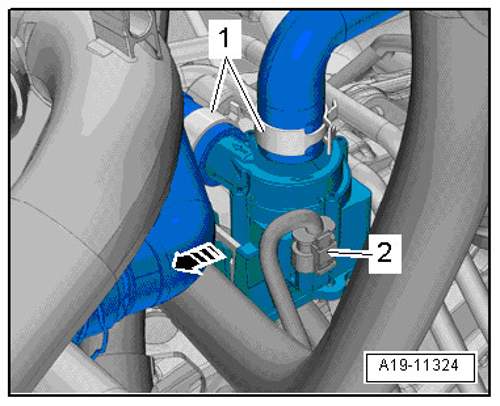

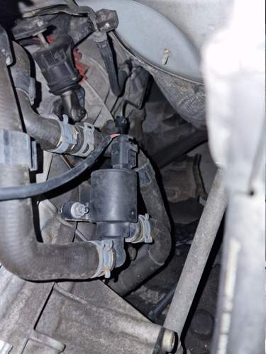

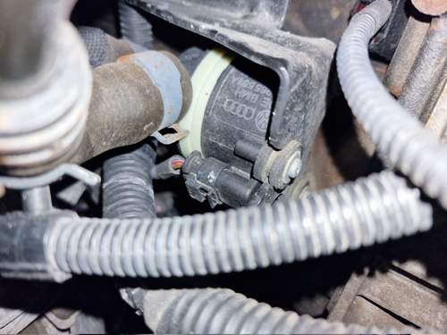

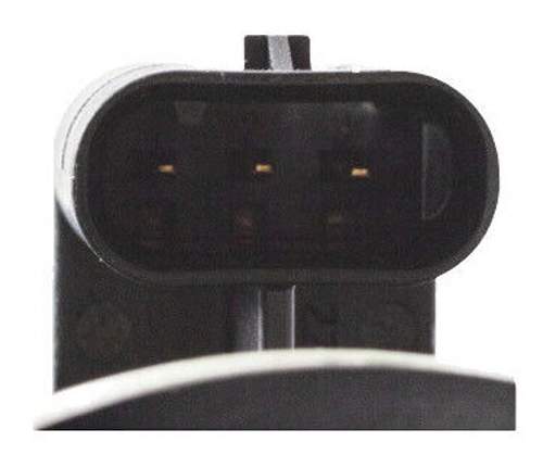

Der oben abgebilderte Stecker 3C0973203 (jetzt 4F0973703) wird verwendet am Anschlussstück der Zusatzkühlmittelpumpe.
Es gibt ihn auch am Geber für Getriebe Neutralstellung.
Anschlusstück Zusatzkühlmittelpumpe
Das heißt?

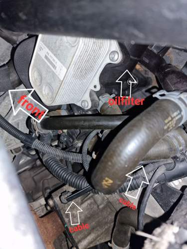

Ich habe eben nochmal geschaut und nichts gefunden wo ich das anstecken könnte. Das Kabel ist ja auch recht kurz also muss es im Umfeld von 10cm sein und da ist einfach nix.
Getriebe hab ich das 6M aber auch da merkt das Auto wenn ich bei 80 Auskuppel und es verschwindet die Gangempfehlung im FIS.
Letzte Idee die ich habe wäre für die AHK. Habe glaube ich die Vorbereitung da ich zwei Lüfter vorne habe (einer hinter Jalousie) und evtl ist das eine Signalleitung??:confused::confused:
Vll kann mir jemand zeigen wo die Pumpe sitzt da bei mir 7zap mal wieder nicht geht.
