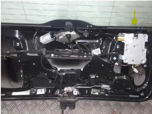

Unbekannter Stecker an der Heckscheibe

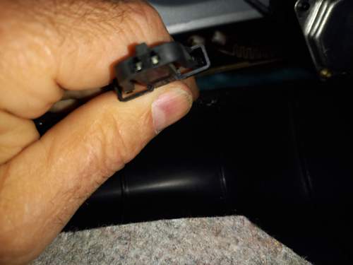

als ich bei meinem Audi A3, 8P Sportback, die Innernverkleidung der Hecklappe demontiert habe, ist mir ein loser Stecker, der an einem ca. 10cm langen Kabel montiert ist, aufgefallen. Das Foto ders Steckers habe ich beigefügt. Das Kabel ist an der oberen Innenseite der Heckscheibe angelötet.
Ich habe in der Heckklappe keinen passenden Steckergegenpart gefunden.
Für was dient das Kabel mit dem Stecker?

Kann keiner weiterhelfen?
Ich vermute, dass der Stecker zur Heckscheibenheizung gehört, weil die Heizung nicht mehr gestartet werden kann.
Aber wo kann ich den Stecker einstöpseln?
Man sieht halt auch so viel auf dem Bild... Mach mal bitte ein paar mehr Bilder, etwas weiter weg von dem Ding und auch mal die komplette Heckklappe. Nur den Stecker zu sehen bringt niemanden hier weiter.

@Wolfgang1302 Du hast auf meinen Beitrag nicht mehr reagiert... Kannst du bitte ein paar Bilder nachreichen, so wie ich es geschrieben hatte? Dann kann man dir auch eher helfen.

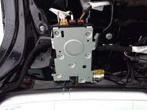

Moin,
das müsste meiner Meinung nach der Antennenverstärker sein, der da ran gehört.
Aber da müssten dann auch noch zwei einzelne (dickere) runde Stecker in der Nähe sein (die auch nirgends angeschlossen sind).
Diese müssen in den AVs an der Seite eingesteckt werden....
(https://www.partsbit.de/.../...sportback-8pa-16-tdi-66-kw-6918363.html)
