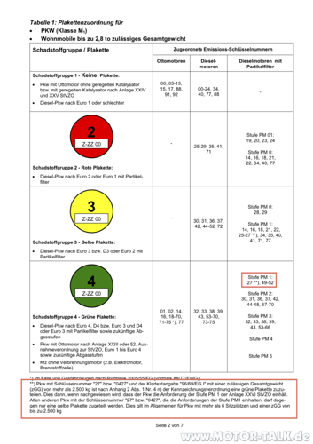

Son Quatsch. Die Schadstoffgruppen orientieren sich an der Schadstoffklasse sowie dem Partikelfilter.
Plakettenuebersicht

Hab auch nochmal nachgelesen und ich muss dir Recht geben.
Mein Lehrer hat mir in der Ausbildung immer eingetrichtert dass das nichts miteinander zu tun hat.
Aber er hat auch viele andere sachen gesagt die nicht stimmten wenn ich mal darüber nachdenke.
Danke dir :-)
Der Gesetzgeber hätte diese ganzen Komplikationen (für Diesel ohne Partikelfilter entspricht die Schadstoffgruppe meist der Schadstoffklasse, also der Zahl) vermeiden können, indem man sich für Buchstaben entschieden hätte. Genau so idiotisch ist, dass es keine Plaketten für Schadstoffgruppe 1 gibt und mal erst mit 2 anfängt.
