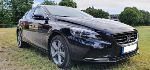

Die Zeit ohne eigenem Fahrzeug war dieses Mal doch eher kurzfristig, da ich wg. einer beruflichen Neuausrichtung mit gleichzeitigem Umzug nach Tirol auf einen Wagen angewiesen bin, hab ich mich natürlich wieder für einen Elch entschieden, abgeholt wird Anfang August, bevor´s dann ab der (vor)letzten Augustwoche endgültig nach AT gehen wird. 🙂
V40 D3 (5-Zyl.), 150 PS, 6-Gang-GT, aus 2. Hand, EZ 11/2014 (MY ´15), orig. knapp 14.000 KM, scheckheftgepfl. bei VOLVO, schwarzmetallic, NEUWAGENZUSTAND!
SA´s: beheizbare WSS, Bi-Xenon-SW mit Kurvenlicht, SENSUS Navi, MF-LLR (Tempomat + Radio-/FSE-Bedienung), digitale Instrumentierung, e-Sitzverstellung, NS, Panorama-Dach, PDC hinten, 8-fach-bereift (WR auf Stahlfelgen mit Radzierblenden), Gummi-Fußmatten und ein paar weitere Kleinigkeiten
Denke, dass ich mit diesem Elch im Vgl. zu den letzten beiden "alten" Schweden deutlich besser dran bin, zumindest bin ich um vieles optimistischer.
Freue mich schon auf die Abholung!

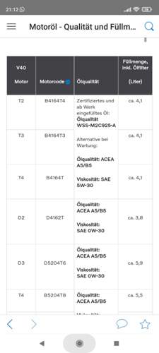

Pass aber bitte beim Öl nachfüllen auf, ggf passt dein Liter 'aus früheren Zeiten' nicht mehr.
Unsere sind Feinschmecker, kt Handbuch sollte es
D3, Motorcode D5204T6, ACEA A5/B5 mit Viskosität: SAE 0W-30 sein. Check das bitte.

Der VOLVO-Händler, der vor knapp 3 Wochen den letzten Service durchführte, hat lt. Anhänger im Motorraum und der Rechnung ein 0W-20 eingefüllt - ich hab zu Hause das 0W-30.
Sollte aus meiner Sicht eigentlich nicht problematisch sein, wenn ich davon den halben Liter "reinmische".
Oh no, wofür steht eigentlich die Volvo-Werkstattkompetenz, wenn sowas passiert? In diesem Fall war sie wohl so "überflüssig", wie das Öl. Das 0W/20 ist definitiv falsch für den Fünfzylinder, ganz besonders jetzt im Sommer und bei geplanten Fahrten in die Alpen. Der Motor ist konstruktiv nicht auf dieses superdünne Öl ausgelegt. Das sollte sofort gegen ein 0W/30 ausgetauscht werden (leider auf eigene Kappe, denn mit dem einfüllenden Händler hast du keinen Vertrag und dein Autoverkäufer muss nicht gewusst haben, was ihm die Werkstatt da eingefüllt und eingebrockt hat). Ich würde nicht ein Jahr damit rumfahren. Vielleicht hat ein erhöhter Ölverbrauch des zu dünnen Öls auch die unerwartete Ölstandsmeldung ausgelöst. Dein halber Liter 0W/30 ist jetzt das Mindeste der Genugtuung für den Volvo.
Ich habe das Gefühl, das Volvokaufpech verfolgt dich zuverlässig zum dritten Mal.
Das Öl muss definitiv raus aus dem Motor und durch das korrekte ersetzt werden! Ich vermute stark, dass der 5-Zylinder das fehlende Öl verbraucht hat, weil er wie motorkult schreibt, darauf nicht ausgelegt ist.
Ich würde mal probieren, es über die Volvo Assistance zu lösen, falls das Auto ein lückenloses Volvo-Scheckheft hat. Ein Vertragshändler hat dir falsches Öl eingefüllt, es besteht die Gefahr eines Motorschadens, also sollen die das Auto abholen und bei einem Vertragshändler in deiner Nähe einen korrekten Ölwechsel durchführen. Dafür hat man ja die Mobilitätsgarantie..
Auf jeden Fall den Motor nicht belasten und baldmöglichst das Öl wechseln, damit du noch lange Freude an dem guten Schiffsdiesel hast!
