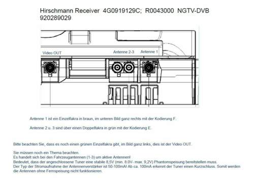

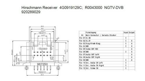

Herausforderung für mich sind die Verstärker der originalen Antennen, die mit einer "Phantomspeisung" arbeiten.
Auch dafür gibt es passende Adapter. Habe ich aber nicht mehr getestet... hab die "Antennen" verbaut, die beim Reciver dabei waren... funktioniert recht ordentlich. Im Stand nahezu immer.
Hirschmann-dvbt2-pic1
Hirschmann-dvbt2-pic2
Wie willst Du mit diesem Tuner DVB-T2 schauen?
Ich habe den Tuner "nur" als Eingang zum Audi-System genutzt... hab mir einen DVBT2 Tuner (incl. Antennen) im Internet gekauft zuzüglich Audi-Kabel... mit der Anleitung von Hirschmann läßt sich das "Audi-Video-Kabel" sehr leicht auf den Hirschmann-stecker pinnen. Man könnte sogar die aktiven Audiantennen nutzen... nur muss dann der Tuner die Spannung für die aktive Einspeisung unterstützen... war mir zu aufwendig... habe einfach die originalen Antennen auf der Hutablage liegen. DVBT2 kann ich dann über den Video-Eingang des original verbauten DVBT-Tuner schauen.

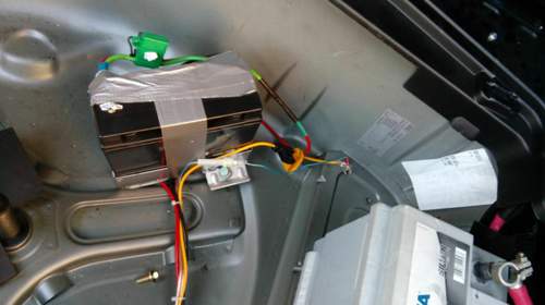

hallo!
ich habe auch lange gesucht bis ich einen lösung gefunden habe !
da ich sowiso einen aktiv subwoofer in meinen avant in kofferaum habe brauchte ich einen hig-low converter
dieser hat praktischerweise einen 12v ausgang der aktiv wird wenn ein lausprechersignal kommt
leider sind die dvb-t sender in österreich schon seit langen dunkel sind bin ich auf einen raspberry pi mit IPTV umgestigen und habe auch zeitgleich einen router fix miteingebaut.
https://www.amazon.de/.../ref=pd_aw_sbs_107_7?...
leider braucht der router ca.30 sek bis eine verbindung mit den netz hergestellt läuft dieser mit den raspberry auch bei ausgeschalteter zündung bis 22:00 durch und wird dann automatisch ausgeschaltet wenn ich nicht im auto bin! d.h. sobald morgens mein mmi munter wird schaltet sich das system ein und läuft bis meine vorprogramierte zeit erreicht ist und mach dann einen shutdown
damit mir meine batterie nicht schlapp macht habe ich noch eine kleine 18ah batterie neben die haupt batterie verbaut. damit die auch versorgt ist verwende ich das noch
https://www.conrad.at/.../...18320-zweitbatterielader-12-v-856040.html
hat problemlos platz und funktioniert super.
es muste kein loch oder sonstiges gebohrt werden und es passt wie angegossen für den 4f avant
wenn man keine zwei linke hände hat ein wenig ahnung von der elektrik hat ist das mit ca 250 teuronen machbar
