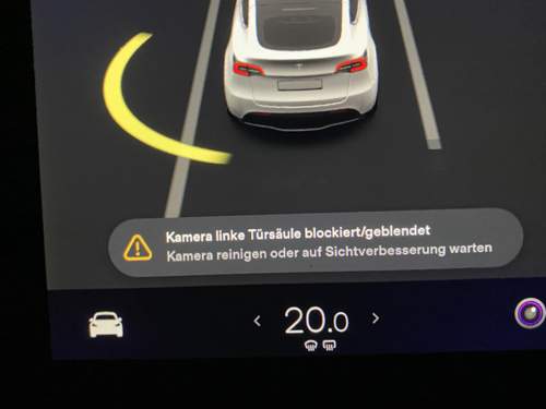

Ich habe mich nach zwei sehr ungemütlichen Nachtfahrten in Cornwall an den Tesla-Support gewendet. Der ("hoch qualifizierte") Support empfiehlt sich bitte doch VOR Fahrtantritt zu informieren (über das fehlerhafte Handbuch?) und "doch gleich auf der Fähre" entsprechende Sticker für die Scheinwerfer zu erwerben, da es genau KEINE autom. Justierung der Scheinwerfer für Linksverkehr gibt. Die gibt es in Cornwall so leicht leider nicht mehr zu erwerben - also ab in den Baumarkt für eine DIY-Lösung ...
Leider ist mit Stickern nur das Problem für entgegenkommende Fahrzeuge gelöst. Was weiterhin nicht funktioniert:
1. Durch die Nähe zum linken Fahrbahnrand erscheint ständig die Meldung "Kamera linke Türsäule blockiert/geblendet"
2. Der linke Fahrbahnrand wird auch völlig unzureichend beleuchtet (hier erwartet das Fahrzeug ja den Gegenverkehr)
3. Das autom. Abblenden des Fernlichts funktioniert nur noch völlig unzureichend (eher gar nicht mehr)
4. Die Scheibenwischerautomatik fällt (durch den optischen Sensor?) aus (ja, in England regnet es schon einmal in der Nacht)
Es ist schon verwunderlich, dass man bei Tesla zwar Entwicklungsressourcen für "Licht-Shows" hat, aber solch sicherheitstechnisch elementaren Funktionen ignoriert. Ist das amerikanische Arroganz? Ich fahre seit 20 Jahren mit verschiedenen BMW-Modellen nach Cornwall und musste nie Bedenken haben auch mal in der Nacht unterwegs zu sein.
Aber natürlich: Da wird es sicherlich schon noch ein Software-Update geben...
Kamerageblendet
