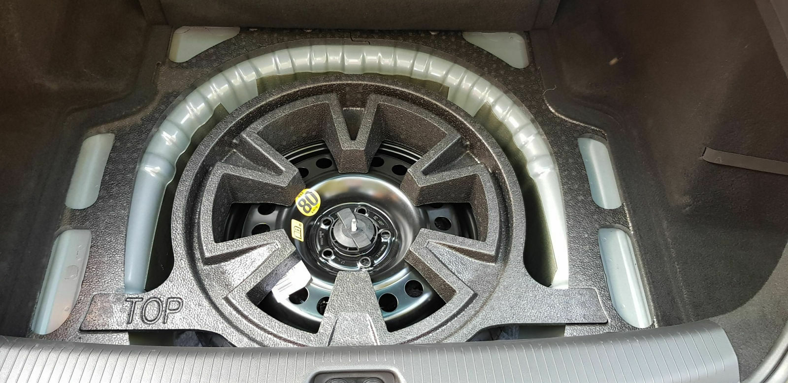

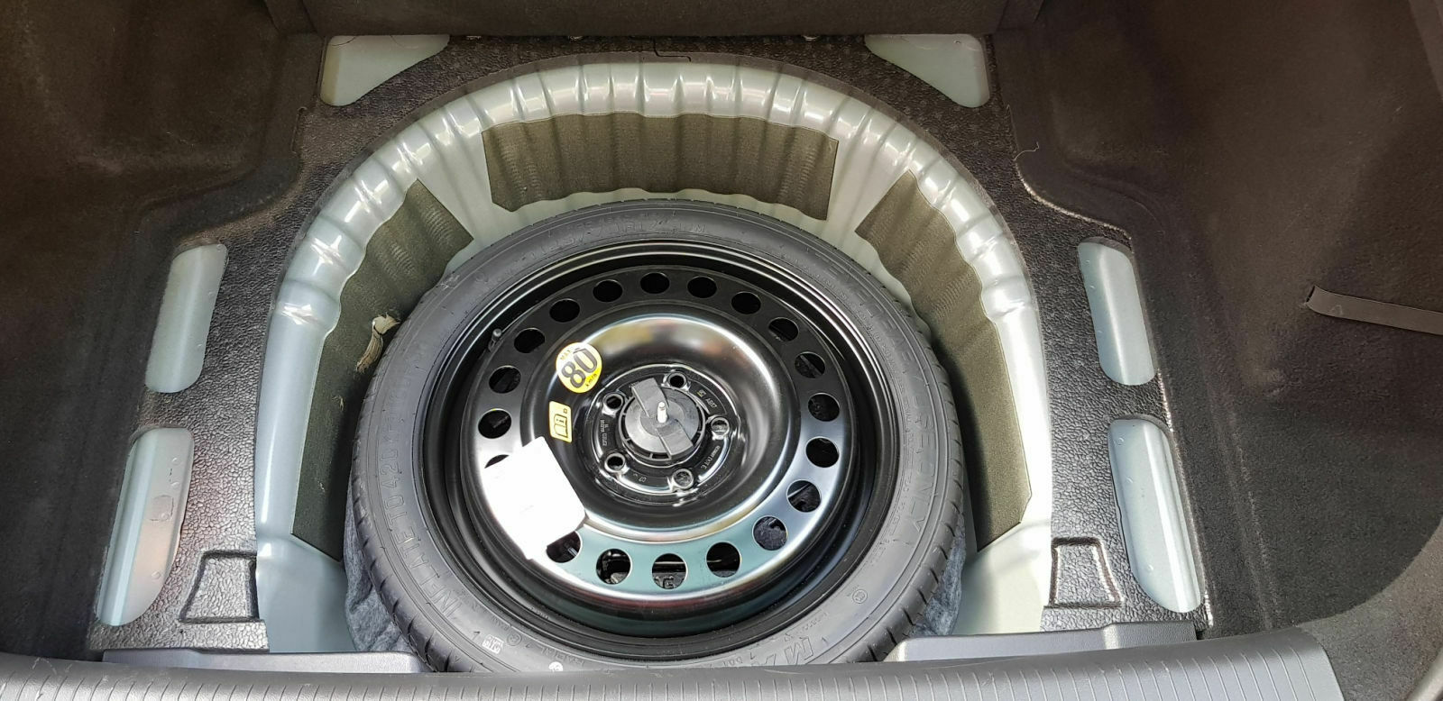

Ich würde gerne bei meinem Insignia das Pannenset durch ein Notrad inklusive Bordwerkzeug ersetzten.
Könnte jemand mit Notrad im Insignia, mal Bilder einstellen, wie das Notrad in der Kofferraummulde liegt und wie die Abdeckung von unten aussieht, die über dem Notrad liegt. Mein FOH konnte nicht sicher sagen, ob ich die Abdeckung auch tauschen muß und ob das Notrad noch in einer Art Styroporform liegt.
Ein Notrad mit Bordwerkzeug wäre z.B. In der Bucht relativ günstig zu bekommen.
Bei mir sieht es wie auf den Bildern aus.
Danke!

Themenstarteram 4. September 2018 um 9:13
Danke Hapabla für die Bilder! Der Kofferraumboden vom Grand Sport sieht etwas anders aus wie beim Sports Tourer.
Sieht es beim Sports Tourer auch so ähnlich aus?

Ich rüste bei meinem Insignia B GS (136PS) das Notlaufrad nach.
Folgende Teile hat mein Händler für mich bestellt.
Alle Preise sind Nettopreise in Österreich.
- Staufach (84191889) 28,20 EUR
- Wagenheber (84009341) 68,35 EUR
- Radschlüssel (13516293) 28,80 EUR
- Verlängerung (11547559) 6,25 EUR
- Schraube (24255836) 2,60 EUR
- Scheibenrad (39085180) 72,00 EUR
- T125/70R17 98M CST17 74,10 EUR
Listenpreis => 280,30 EUR Netto
