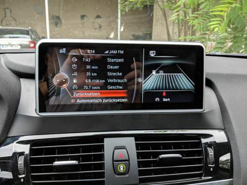

Hier Mal ein Bild von meinem Bildschirm. Weiß jemand ob man die Anzeige rechts ändern kann, oder auch abschalten? Die ist nämlich nicht wirklich schön, würde dann lieber auf breit codieren.
Img-20180706-081509
@werxteam schrieb am 6. Juli 2018 um 08:54:52 Uhr:
Abschalten ist moeglich, zwei mal rechts mit dem I Drive druecken und split screen aus.
Nee, dass geht nicht. Hab doch kein Professional, sondern nur Business.
OPT druecken?
