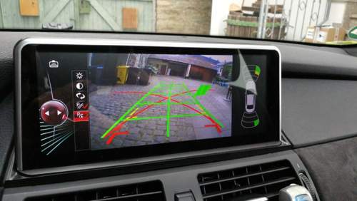

Also, ich "hatte" ein CIC, jetzt sieht es so bei mir aus,
Siehe angehängte Bilder...
Einbau ist relativ Plug&Play, denn wohin mit der GPS-Antenne und den zusätzlichen beiden USB-Anschlüssen?
Deswegen hab ich es vom Fachmann einbauen lassen,
die GPS Antenne ist jetzt unter der Tachoverkkeidung,
die USB Anschlüsse neben der OBD Buchse.
Eine Sache noch, Ton greift sich das Teil über den AUX in der Mittelkonsole, sobald man ein Video oder Musik über die Android Oberfläche anschaltet, stellt sich im Hintergrund die Audioquelle auf AUX vorne, kriegt man also gar nicht mit..
Vergleichbar ist das ganze mit einem Tablet.
Ich bin mega zufrieden, es wertet das Fahrzeug optisch sehr auf.

Habe nun Erfolgreich, das Gerät (Android 9 4G-32G) in meinen E70 (4.8 V8 BJ 2009 mit CCC und Logic 7 Top HIFI Sound System ) eingebaut.
Das Ding ist TOP für den Preis.
Die Ton Probleme waren da, nach Demontage des AUX Anschlusses in der Mittelkonsole um Welten besser. Der Sound ist für meinem befinden absolut TOP, merke kaum ein Unterschied zum Original. Nur ein leichtes Pfeifen ist noch zu hören, morgen baue ich mal einen Filter ein danach sollte auch dieses Pfeifen weg sein.
Habe vor 2 Jahren in meinen E61 mit CIC die Combox eingebaut die ca 400 Euro hätte ich mir Sparen können, wenn ich den Funktionumpfang von dem Android Gerät zur Combox sehe. Nun ja trotz COMBOX wird auch in den E61 das Android gerät nachgerüstet.
mfg

Hallo
Bei meine Android Gerät musste ich kein AUX - Kabel anschließen, da das AUX schon im mitgelieferten Stecker (ADAPTER) integriert ist, so ist aber auch der AUX - Anschluss im Mittelfach noch aktiv, konnte da das Handy anschließen und der TON wurde überlagert, da der TON wie erwartet nicht so gut war, habe ich aus dem ORIGINAL Stecker die 3 Adern raus gepinnt alternativ könnte man das Kabel abschneiden aber das wollte ich nicht und Tatsächlich war es direkt besser, was ich aber ehrlich nicht so richtig erklären kann, warum das so ist schließlich ist es nur ein normales 3 Adriges Kabel.
Ein sehr leises Pfeifen ist noch zu hören, aber wie geschrieben werde ich hier noch eine Filter verbauen.
Habe leider nur dieses Bild zur Zeit, wen ich am Samstag den Filter einbaue, werde ich noch ein paar Bilder machen und hier einstellen
