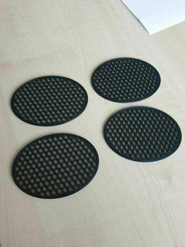

Ich bin leider nicht mehr so oft hier, versuche mir aber wieder mehr Zeit zu nehmen. Es wären noch 3 Satz der Gitter für die S6 Heckblende zu haben, ich hatte mal wieder einen Schwung gemacht.
Wer interesse hat, gerne eine PM schreiben.
PS: Werden eingeklebt und sind aus ASA also Wetter und Wärmebeständig.
Viele grüße!
Da in letzter Zeit mal wieder vermehrt anfragen gekommen sind, ich habe wieder welche auf Lager.
Bitte eine kurze PM.
VG Thomas
Gitter 1
Gitter 2
Gitter 3

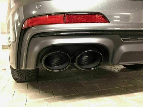

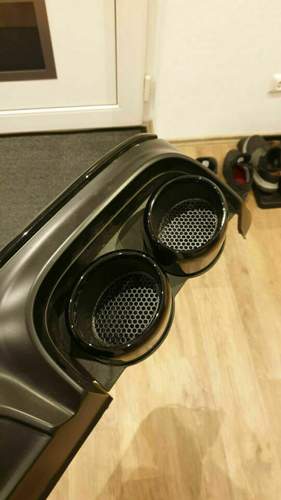

Habe heute bei meinem 45 TDI den Diffusor ersetzt gegen den S6 Diffusor inklusive Blenden in Schwarz
Man braucht keine Hebebühne ca 20 Min war alles erledigt
Gibt es inzwischen eine Lösung ohne sLine?
am 13. Juli 2021 um 9:16
@Holger2020 schrieb am 13. Juli 2021 um 02:37:20 Uhr:
Hi, das klingt sehr gut.
Kurze Beschreibung? Wäre nett. Ich hänge durch bei dem Thema, weil das alle Werkstätten viel zu teuer anbieten hier im Umkreis.
Ingo
Hi es sind ca 4 Schrauben von unten zum lösen danach von rechts unten angefangen die Clips mit einem Schraubenzieher gelöst und 2 Stecker gelöst
Von dem alten Diffusor dann den Sensor komplett gelöst und auf den s6 Diffusor geklebt das war es schon ist ganz simple
