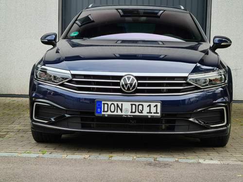

Hallo, mich würde mal interessieren, ob eine Umrüstung auf die R - Line Front ohne weiteres möglich wäre, bzw. ob man die anderen Anbauteile (Nebelscheinwerfer) etc. so übernehmen kann. Kennst sich damit jemand aus, bzw. hat die Front schon jemand getauscht? Mit dem Heck ja einfach möglich, wie im anderen Thread diskutiert.
So, ich habe die Umrüstung auf die R-Line-Front jetzt umgesetzt und da ich das Heck im letzten Jahr auch schon nachgerüstet hatte, auch gleich die R-Line-Unterholmverkleidung. Das ganze ist mit ein bisschen kompetenter Hilfe und ErWin Reparaturleitfäden in 1 Tag machbar gewesen. Für die Teile habe ich ca. 1500€ ausgegeben, ggf. geht das auch noch günstiger wenn man gute gebrauchte Teile findet, im Netz wird leider auch viel Schrott angeboten. Da mein Passat ursprünglich ein Comfortline ist und die Leisten am Heck und in den Türen schon schwarz waren, habe ich die untere Chromleiste der Front entsprechend auch schwarz lackieren lassen. Für mich hat es sich gelohnt, ich bin mit dem Ergebnis sehr zufrieden. Falls jemand eine detailliertere Teileliste haben möchte kann er mich gerne per PN kontaktieren. Und falls jemand einen unbeschädigten vorderen Comfortline-Stoßfänger, Grill und Seitenschwellerverkleidung sucht ebenfalls, Farbe: deep black ;-)

"6xPDC" gibt es so natürlich nicht. Es sind 4 Sensoren für die PDC und 2 für den PLA. Wenn du keinen PLA haben solltest, hättest du dann zwei Löcher zu viel.
Deswegen auch 6x weil es 6 Sensoren sind bei PLA......
Ja aber eben nicht PDC, das sind 4. Darum gings mir. Wenn er also kein PLA hat, hätte er zwei Löcher zu viel 😉

Da würde ich mir lieber gebrauchte Sensoren ohne Funktion reinklipsen.
Vielleicht willst du mal nachrüsten oder die Stossstange weiterverkaufen...

Schon umgebaut und Teile schon alle verkauft...

Hallo guten Morgen. Möchte gerne nur denn R-Line Kühlergrill bei meinen Passat B8 Baujahr 2015 nachrüsten. Es ist zur Zeit der 4 Motion Standard Grill drin. Würde der R-Line Grill passen ohne die Schürze zu ändern?
Passat ist ein Highline mit ACC
Ja das geht 🙂 hab ich damals an Papas B8 Highline auch so gemacht 😉
