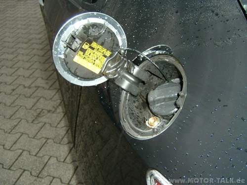

das einfüllventil bei mir wurde links hinten unten verbaut. sichtbar aber meiner meinung nach nicht störend. hab auch mal von einem gehört der sich auf der rechten seite das einfüllventil verbaut hat lassen, soll genau so aussehen wie auf der linken seite. kommt sicher auch nicht schlecht.
ansonsten bin ich auch gerne an anderen varianten interessiert.
mir wurde gesagt, dass es an dem normalen benzin-stutzen nicht verbaut werden kann, da zu wenig platz..

Original geschrieben von meister08
@ diktator:
Dscf0017
naja, man lernt ja nie aus.. 🙂
vielleicht waren sie einfach zu faul die leitung nach oben zu legen.. 🙂
danke für´s bild

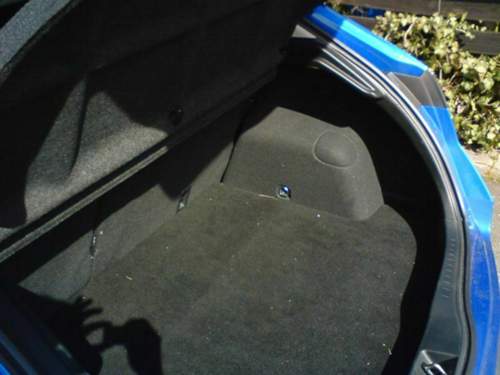

Der Kofferraum ist mit einer Spanplatte um ca. 5 cm angehoben worden, damit der Tank passt und mit schwarzen Teppich belegt. Sieht optisch aus wie ab Werk. Gehörte bei mir mit zum Festeinbaupreis.
Einzig die Gasanzeige ist gewöhnungsbedürftig, da absolut ungenau. Tanken sollte man nach Tageskilometerzähler ( Reichweite ausprobieren ).

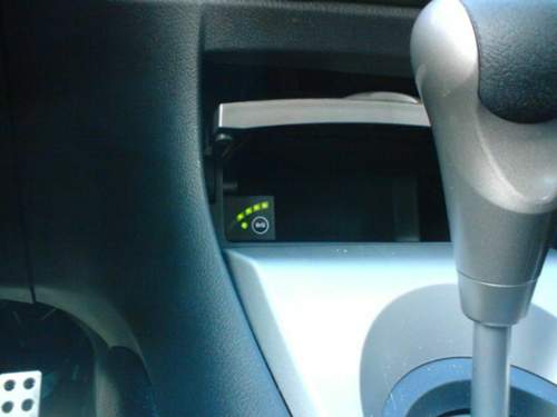

hab 'ne STAG300 und wie mein Vorredner Kofferraum geebnet (die 5cm merkste nicht im Alltagsgebrauch) und die zickige Gasanzeige. Ist aber nicht der Rede wert.
Tankstutzen siehe Bild, Gasanzeige im CD-Fach.
Läuft seit knapp 25tkm, am Anfang wurde noch 2-3x vom Händler optimiert.
