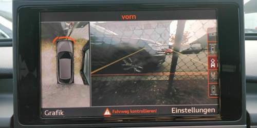

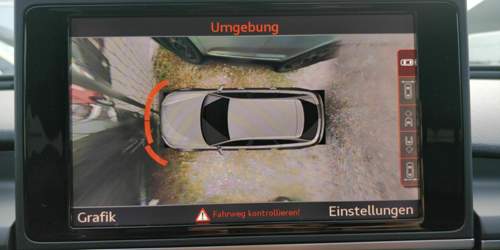

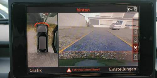

habe vor kurzem die Umfeldkameras bei mir nachgerüstet. Die Kameras sind noch nicht kalibriert, aber mich wundert, dass vorallem die vordere Kamera sehr stark verzerrt ist (siehe Bilder). Das wird sich vermutlich nicht alleine durch's kalibrieren beheben lassen oder?
Hat jemand eine Idee woran das liegen kann? Verbaut ist eine 7P6980551C, die sollte also eigentlich passen.
Bin für jeden Tipp dankbar!
Kameraansicht Umgebung
Kameraansicht Vorne
Kameraansicht Hinten
So schlimm finde ich das jetzt aber nicht. Die fehlende Kalibrierung natürlich miteinbezogen in diese Aussage. :D
Du meinst, das wird durch die Kalibrierung besser? :confused:
ja sollte
Gibt es hier jemanden, der sich die Tafeln/Matten gebastelt hat und mir die Kameras kalibrieren kann (gegen Bezahlung)?

Ich habe die eh drin und das ist normal, dass in der Perspektive von oben alles sehr seltsam aussieht. Wenn ich in der Firma parke, sind die Parklätze genau 5m tief und somit steht A6 meist über. Wenn ich dann die Beton Begrenzer im MMI sehe, sehen die aus als wären sie 3m hoch, in echt sind es 40cm. Das irrt mehr als es hilft, liegt aber an den Positionen der Kameras und dem daraus berechneten Bild.
Gibt es hier niemanden der mir die Kameras (gegen entsprechendes Entgelt) kalibrieren kann? Wäre demjenigen sehr dankbar. Habe schon öfter gelesen, dass das kalibrieren bei nachgerüsteten Kameras beim :-) nicht so funktioniert wie es soll.
