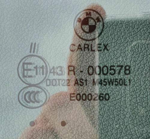

Kannst Du mal das Typenschild der neuen Frontscheibe hier posten? Typenschild von mir im Anhang.
Oder von der Rechnung die scheiben bezeichnung oder den eurocode der auf der Rechnung stehen sollte dann weiß man auch welche scheibe eingebaut wurde
Werde ich nachher mal machen
