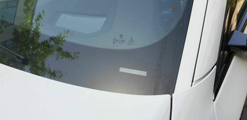

Habe heute meine Fahrgestellnummer gesucht und dann dieses Loch entdeckt. Ist das ein Sensor oder ein Display für die VIN? ;) Ich denke das könnte der Sonnensensor sein. Heute bei 38° los Klima macht was sie soll. Also prima.
Ich vermute, dass es Szenarien gibt, bei denen die Sensoren falsche Schlüsse ziehen. Ich hatte den Fall jetzt einmal mit der warmen Luft aber ansonsten halbes immer geklappt.
Der Solar- Regensensor ist oben in der Mitte der Frontscheibe, unterhalb der beiden Kameras.
Fahrgestellnummer ist im Motorraum vorne rechts (Fahrtrichtung) + B-Säule unten (Beifahrerseite) + Idrive
Was ist denn das? Kenne an der Stelle nur die VIN. Aber wenn man das näher anschaut, ist es eine leicht bläuliche Fläche. Sind wie eine Sensorfläche /Solar aus.
Bei VW steht dort tatsächlich die VIN.
Bei gewissen Länderausführungen steht dort die VIN
Hier der Solarsensor
https://www.newtis.info/.../1VnYLU4L3J
Das ist das Fenster in dem man die VIN ablesen kann, aber nur sofern man die SA "S8SMA Fahrgestellnummer von aussen sichtbar" hat.
Das ist i.d.R. bei deutscher Auslieferung nicht der Fall.
Hat jedenfalls mit Solar- oder sonstigen Sensoren nichts zu tun.
