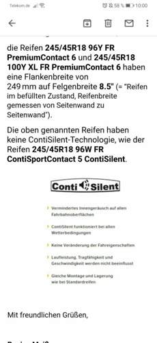

Für diejenigen die sich für Continental Reifen interessieren sollten.
Habe mal die Hersteller angeschrieben die mich interessieren und nach der wirklichen Reifenbreite gefragt.
Zum anderen habe ich von geräuschreduzierten bei Michelin und Continental gelesen, da ich viel Wert auf einen leisen Reifen im Innenraum lege.
