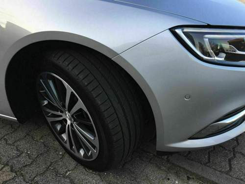

Themenstarteram 4. Januar 2021 um 12:22
Es ist zwar noch ein wenig Zeit bis März, aber ich bin bestimmt nicht der Einzige, der für die nächste Saison neue Sommerreifen braucht und es gibt hier im Forum sicher viele Insignia B-Fahrer, die schon min. den 2. Satz Sommerreifen in Gebrauch haben und vielleicht können ich und andere partizipieren an den gemachten Erfahrungen, nicht jeder (vom ADAC gut getestete) Reifen paßt auch zu jedem Auto (Stichwort Sägezahn) deshalb hier der Versuch einer Umfrage mit Empfehlung:
Reifenhersteller/Modell:
Größe:
Laufleistung/Verschleiß:
Eigenschaften/Geräusch:
Bemerkungen:
Bitte per copy/paste die o.g. Liste übernehmen und ausfüllen wie in meinem Beispiel unten.
Je mehr Einträge wir hier sammeln, desto informativer wird es für alle zukünftigen Reifenkäufer!
Ich hoffe auf rege Beteiligung und danke Euch schon mal für Eure Beiträge!
Reifenhersteller/Modell: Hankook Ventus S1 Evo2 (ab Werk)
Größe: 245/45 R18 96W
Laufleistung/Verschleiß: ca. 30 tkm, noch 2,5mm Profil vorne, 4 mm hinten
Eigenschaften/Geräusch: unauffällig, gute Straßenlage, sehr laut im Innenraum!
Bemerkungen: ...würde ich mir nicht mehr kaufen, zu hoher Verschleiß, zu laut
Danke für die Beteiligung, viele Grüße, Stepos
