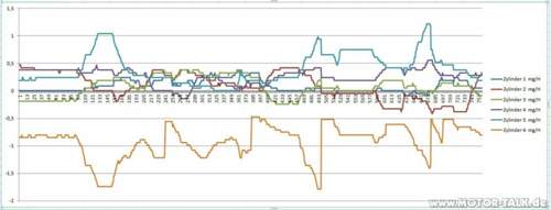

So, da mir so an einem Feiertag etwas langweilig ist habe ich mal meine Werte ausgelesen und auch noch Block 13 und 14 zum erstellen eines Abweichmengendiagramms ausgelesen.
Man sieht eindeutig das mit dem Injektor im Zylinder 6 was nicht stimmt!
Laut Toleranzen (Kalibrierpunkte [ms]/ Abweichmenge [mg/ H] ) alles noch nicht tragisch aber so weit lasse ich es schon gar nicht kommen.
Habe mir einen AB Injektor besorgt den ich jetzt bei Bosch in Ma. checken und neu kalibrieren lasse.
Dann wird das Teil eingebaut und die neue Code von Bosch mit VCDS gespeichert.
Bin dann mal gespannt was sich einstellt.
Ansonsten sind die Werte der Zyl. 1-5 sehr gut mit 200 000 km. Fahre auch wieder regelmäßig mineralisches 2T Scooter Öl um die + Werte zu reduzieren.

25-12-13
Ja, der letzte fällt schon aus dem Rahmen. Meiner hat jetzt auch fast 197 Tkm runter (ASB Motor)
und 171 KW, da sind alle Werte im Plus, keiner im Minus **klopfaufsholz**
Der muss über Weihnachten gut 1500 km in ein paar Tagen abspulen, werde deshalb sehen
ob sich zumindest die Pluswerte gesenkt haben.
Welchen Motor Kennbuchstaben hast Du ? 165 KW oder auch 171 KW ?
Habe den BMK Motor mit 225 PS :D
