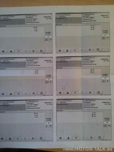

Hallo ich hatte eigendlich das Thema Injektoren bei meinem abgeschlossen.
Doch jetzt ists so weißer Rauch bei start und sogar beschleunigung.
Doch wie kann das sein bei meinen Werten (werte ein paar seiten vorher )
Was soll ich jetzt machen da ich vor kurzem einen Getriebeschaden hatte und eine neue küche gekauft habe ist das geld für neue injektoren nicht da.
Bekomme ich jetzt sofort einen motorschaden oder wie soll ich jetzt weiter tun , bitte um hilfe .
Danke im vorraus
Mfg

Ja hab sie schon auslesen lassen werte sind ein paar seiten vorher ich poste sie glich nochmal .
Achso daten
Audi a6 4F 😉
3.0 tdi bmk
Bj 2005
Mj 2006
215000 tkm
Also garantie oder der gleichen hinfällig .
Kulanz wahrscheinlich auch nicht mehr .
Glaubt ihr wirklich der zylinder kopf ?
Was kann ich da genau prüfen weniger kühlwasser hat es schlimme folgeschäden ?
Habe ebenfalls das berühmt leerlauf rukeln mit dem hats angefangen hab auch ein video gemacht
Auch schon gepostet auche ea gleich nochmal .
Danke !
Mfg

Moin ich bräuchte mal einen guten Rat und zwar habe ich vor einiger zeit meine Injektoren ausgetauscht gegen einen satz bd´s jetzt wollte ich mal die Werte auslesen ist aber alles auf 0,00.....
wär ja schön wenn es wircklich so wär jedoch sind 5 der Injektoren vor dem Einbau schon leicht im Plus gewesen und einer etwas im minus (sind gebrauchte gewesen!!)
weiß jemand was da sache ist wieso ich da keine Realen Werte habe?
Das ist völlig egal, die Werte werden alle x KM im Motor STG gespeichert und werden
dann per VCDS als Beispiel abgerufen.
würde sagen so ca 5000 km seid wechsel und immer wieder mal nachgeschaut aber immer nur 0,00....irgendwas scheint da schief gegangen zu sein nur was?
die Codierungen hat er alle geschluckt gehabt daran sollte es denke ich nicht liegen
