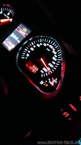

Ich habe gestern meine Injektoren vor der Verkokung auch gereinigt, leider sind meine Reifen
nur bis 210 km/h ausgelegt ;) :D :D :D
Injektoren-reinigung
