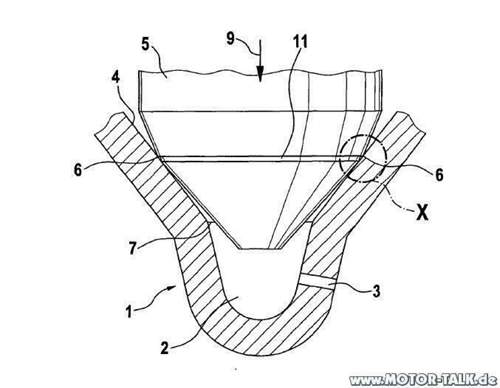

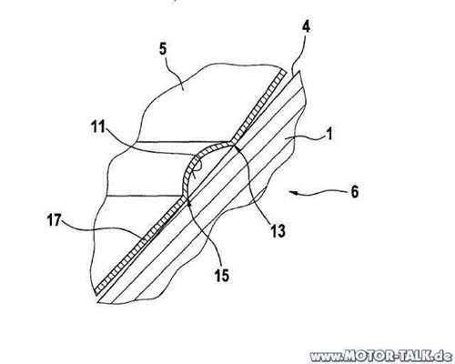

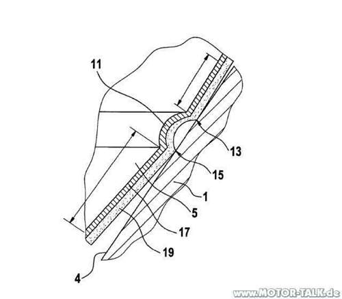

Die Düsennnadeln der CR Düsen sind üblicherweise DLC beschichtet. Die erste Generation dieser DLC beschichteten Düsen hatte einfach nur eine einzige "harte" DLC Schicht, ca. 1-3 µm dick. Da sich deren Verschleissverhalten nicht so verhalten hat wie erwartet (z. B. tropfende Düsen nach relativ kurzer Laufzeit), wurde ausgewichen auf eine Mehrlagenschicht: eine erste harte DLC Schicht und eine darauf angeordnete "weichere" Anpassschicht. Die Anpassschicht selbst ist zwar auch aus DLC, aber mit anderer Wahl der Beschichtungsparameter aufgebracht und dadurch flexibler. Im Anhang ein paar Bilder dazu. Ihr dürft also mal wieder dafür blechen Betatester zu sein.
