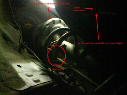

Bin zu einer freien Werkstatt gefahren, weil ich Geräusche bei "Schlaglöchern" hörte.
Feder war rechts vorne unten an der Auflage gebrochen.
Danach Werkstatt (FOH) kontaktiert- 13.01-2011, bei dem ich den Wagen im Mai 2010 gekauft habe (60km entfernt)
Der stellte einen Kulanzantrag am selben Tag war die Freigabe und gestern 15.Januar 2011 wurde beide Federn vorne gewechselt.

Wann ist es passiert: Gute Frage. 2 Wochen vorher noch 1000km aufer Bahn zurückgelegt, seitdem stand er aufm Parkplatz. Heute wollte ich zum TÜV, war froh das ich noch hingekommen bin. Rythmisches schlagen während der Fahrt (max 40km/h) + chhrrrrrrrrrrrrrrrrrrrrsch beim rechts lenken. Je mehr desto doller... Fiel mir dann auch erst auf, das vorne rechts schön tief gelegt war-->daher hab ich mir gedacht: Jetzt kommt gleich ne Generalüberholung fürs Fahrwerk. Hintere Stoßdämpfer standen auch schon bei der letzten Durchsicht drauf und wer weiß, wie lange die Federn hinten noch gehalten hätten.
Wurde ein Unfall verursacht: Nein
Was habt ihr von Opel an Kulanz erhalten: Nix weil nicht gefragt. Der nächste Opelhändler is eh inkompetent (Opel Härter Besigheim), der nächste wär mir zu weit gewesen. Da lass ich lieber meinen Lieblingsschrauber Ali ran (heißt wirklich so :) )
Sorry wegen dem schlechten Bild, war nur Schrotthandy-Kamera und schlechtes Licht. Die Beschriftung dazu war für die Freundin.
Feder-gebrochen

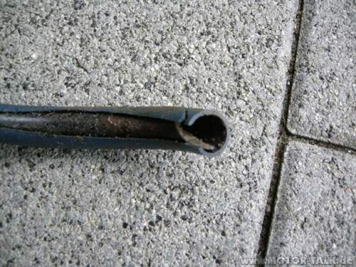

Wann ist es passiert: Gestern bin ich nach der Arbeit nach Hause gekommen und hab meinen Signum im Carport abgestellt. Heute morgen gegen 6h wollte ich zur Arbeit fahren. Ich steige ein, fahre rückwärts raus - und da hör ich doch was. Nach ca 3 Metern sofort stehen geblieben und ausgestiegen. Brrr ist das kalt heute morgen. Ich schau und was sehe ich? Mein Signum wurde über Nacht tiefergelegt
Aber leider nicht so wie ich es gerne hätte, nämlich TÜV konform. Nein die Feder vorne links ist gebrochen

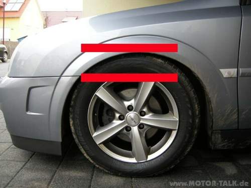

Heute mittag schnell mal den Wagenheber angesetzt und nachgesehen. Da fällt mir schon ein Stück der Feder entgegen. Aber zum Glück stelle ich fest das die Kunststoffummantelung dran ist. Also hat mein Vorbesitzer (ein Autohaus) die Feldabhilfe Nummer XY durchgeführt. Das ist zwar toll, hilft mir jetzt nicht weiter.
Nun schnell den ADAC gerufen und der schleppt die Kiste zum Autohaus. Was gut für mich ist, ich hab ne Plastikarte vom ADAC. Kostet mich nichts
Wird jetzt erstmal gerichtet. Soll den Signum am Montag wieder bekommen. Dann ist die Tieferlegung wieder weg. Schade eigentlich sah nicht schlecht aus.

Federbruch-rest1
Federbruch-rest
Federbruch-tiefergelegt
