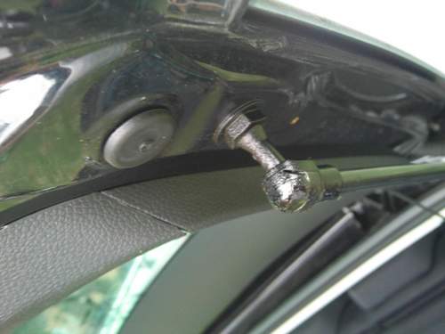

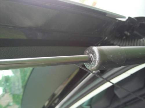

Moin Moin.....
Dialog von mir zu ihr.
"Ich: Schatz, die Heckklappe geht auch sanfter zu. Das ist jein Panzer.
Sie: Ja aber da kann ich doch nix für. deine Heckklappe geht so leicht zu.
Und jetzt irgendwie ganz schön schwer auf.
Ich: ach quatsch, da brauchste nur leicht schwung nehmen und sie geht dann ach leicht zu. Und fürs hochmachen fehlt dir dann wohl die kraft, wenns schwer geht....."
Mir ist dann beim schließen selbst die Klappe aus der hand gerutscht und nach unten geknallt. Nun bleibt sie gar nicht mehr alleine oben.
Fazit: rechter Dämpfer defekt. Der ganze Schmader läuft raus und verteilt sich am Auto. Super.
Ich werd morgen mal zum freundlichen fahre und rep. lassen.
Mal sehen, wie lange es dauert.
Fotos hab ich auch gemacht. wens interessiert.!
Foto026
Foto026
