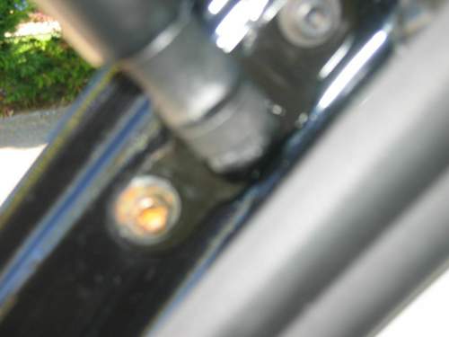

Kannst du mal nen Bild von deiner verrosteten Schraube machen? Wo soll die sein?
Anbei das Foto der Schraube (etwas unscharf)
Ist zwar unschön, aber sorgen brauchst du dir da nicht zu machen. Handelt es sich dabei um die Verschraubung des Heckklappenlift?
ja dürfte die Verschraubung des "Kofferraumdeckel-Lifters" sein.
quasi da wo er mim Rahmen verbunden ist also nicht Deckel seitig.
Hab ich mir schon gedacht, denn dort läuft ja quasi das Regenwasser entlang. Ich würde einfach mal den Händler drauf aufmerksam machen, eventuell gibt es ja demnächst anders behandelte Schrauben!
Übrigens, sollte es nur diese eine Schraube betreffen deutet das auf einen Oberflächenfehler der Schraube hin. Die sollte dann der Händer direkt austauschen.
