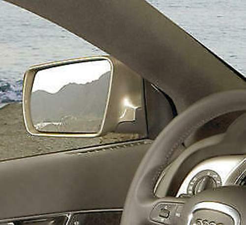

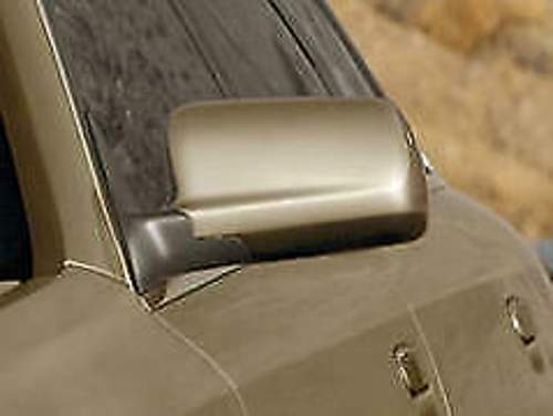

Hallo
vielleicht kann mir jemand von Euch weiterhelfen.
Ich habe in meinem Allroad Bj. 07 die neuen Facelift-Aussenspiegel (elektrisch anklappbar und mit Umfeldbeleuchtung) eingebaut. Bei der Umfeldbeleuchtung dachte ich mir, dass diese sofort funktionieren, da ich auch das Lichtpaket habe. Leider ist dem nicht so. Kann mann diese eventuell freischalten lassen oder funktioniert es bei mir nicht...
Gruss Sven

es hieß so, dass ich ein lichtpaket habe. Z.B. die LED-Leisten unter der Türleiste gehört doch auch dazu oder woran erkenne ich dass definitiv. In den Spiegeln war nichts eingebaut...
Ich behaupte einfach mal, dass der VFL-Allroad keine UFB in den Außenspiegeln hat. Auch mit Lichtpaket nicht. Berichtigt mich bitte wenn das nicht stimmt.
Die Spiegel vom VFL-Allroad sind auch anders als die vom A6-VFL. So und wenn vorher nichts geleuchtet hat, warum soll es jetzt einfach so leuchten. Zu prüfen wäre, ob die TSG das per Codierung hergeben ...
Gruß DVE

mmhm, naja bin leider noch nicht wirklich schlauer geworden...
Coming-/LeavingHome hat mein Allroad auch, hab auch nochmals nachgeschaut, Lichtpaket ist in der Original-Ausstattungsliste angegeben.
Was interessant ist, das die Dioden an der Spiegelunterseite bereits ganz leicht dimmen.
