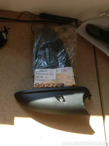

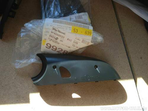

Also ich hab die Teile daheim rumliegen.
Folgende Teilenummern hab ich :
VorFacelift:
4F0 858 524 -01C Rechts mit Halterung und Aussparung der LED
4F0 858 523 -01C Links mit Halterung und Aussparung der LED
Facelift:
4F0 858 524 B -01C Rechts mit Halterung und Aussparung der LED
4F0 858 523 B -01C Links mit Halterung und Aussparung der LED
Ich hab an diesem Post auch die Bilder davon angehangen.
Was mich wunderte ist das bei den Faceliftblenden die LED gleich mit verbaut war, der Preis aber ohne Leds war.
Foto-20-07-13-17-49-37
Foto-20-07-13-17-50-15
Ach hab vergessen zu sagen dass, keine dieser Blenden ab Mj11 passt. Da gibts das nicht mehr.
Also nach hin und her mit diesen Blenden... Ich hab nun 3 Paar hier rum liegen
4F0 858 524 -01C
4F0 858 523 -01C
4F0 858 524 A 01C
4F0 858 523 A 01C
4F0 858 524 B -01C
4F0 858 523 B -01C
Alle drei Paare haben KEINEN Ausschnitt, lediglich eine Markierung um den Ausschnitt selbst zu machen.
