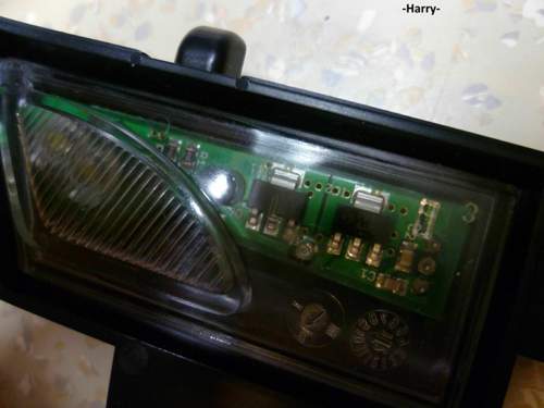

ich greife den Thread nochmal auf.
Habe mir mal 2 Umfeldleuchten organisiert und den Spiegel zerlegt.
Im Gegensatz zum alten golf 6 gibt es hier absolut keine Möglichkeit die Umfeldleuchten ordnungsgemäß in den Fuß zu bekommen.
Also wieder zusammengebaut, die Leuchten gehen zurück und anklappbare Spiegel werden bestellt 🙂
Hast Du zufällig Bilder von den Leuchten gemacht, kann man da andere LED einwechseln?
die liegen noch hier, Bilder jeglicher Art kann ich gerne erstellen 😉
siehst sogar sehr schön auf den Print rein.
Was hast du denn vor? 😁
EDIT: Bilder hängen an.
Besten Dank 🙂
Wenn sie mir zu dunkel sein sollten, wollte ich da hellere verbauen. Scheint ja alles gekapselt zu sein, macht es nicht einfacher aber auch nicht unmöglich.
