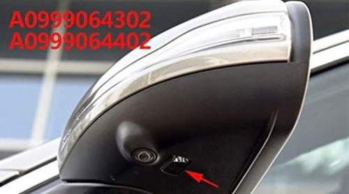

ich habe seit kurzem einen W222 Modelljahr 2015 und mir ist neulich beim Autowaschen aufgefallen, dass unter den Spiegeln nicht nur die Kameras für die 360° Ansicht sitzen, sondern auch LEDs für die Umfeld- oder Pfützenbeleuchtung.
Lichtschalter steht auf Auto coming home und leaving home funktionieren wie sie sollen, aber die Leuchten in den Spiegeln bleiben aus.
Nun meine Frage, waren diese Leuchten Bestandteil eines Außenlichtpaketes oä.? Also Sonderausstattung und sind bei mir womöglich nicht verkabelt und oder codiert, oder sollten die serienmäßig immer leuchten und es sind seltsamerweise beide gleichzeitig defekt?

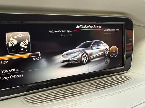

Laut Datenkarte ist ein „Lichtpaket - P35“ verbaut. In den Preislisten konnte ich hierzu jedoch nichts finden und diese Beleuchtung wird auch nirgends erwähnt. Die Einstellungen laut Anleitung für die Außenbeleuchtung sind alle auf „An“.

Also zumindest sind dort Leuchten verbaut… wäre doch schön blöd wenn die nicht auch leuchten würden?
Mein 221 hat solche Leuchten in den Aussenspiegeln, diese kann ich via Menüauswahl aktivieren oder auch nicht. Ich nutze sie nicht, weil die Lampen unten in den Türen mir genügen. Wenn Du, auch wenn es ein 222 ist, keinen Menüpunkt hast welcher diese Lampen aktivieren kann, dann dürfte das Feature nicht verbaut sein, auch wenn da Aussparungen oder transparente Flächen vorhanden sind. Und sonst muss man den Fehlerspeicher auslesen, anders kommt man der Sache nicht näher. Die "Kofferraumfernschliessung" funktioniert des übrigen vom Fahrersitz aus, wenn sie denn verbaut ist. Neben dem Schalter zum deaktivieren der hinteren FH in der Armlehne. Sonst wäre das ja keine Fern-Schliessung.
