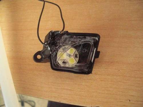

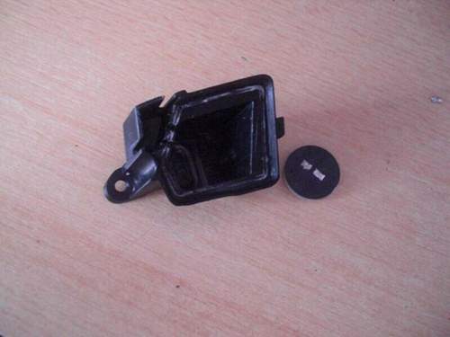

Optimiert sieht ja schon sehr ordentlich aus ! Was genau hast Du optimiert ?
Themenstarteram 25. Mai 2010 um 19:57
Optimierte Umfeldleuchte mit Hypercoler LED!
