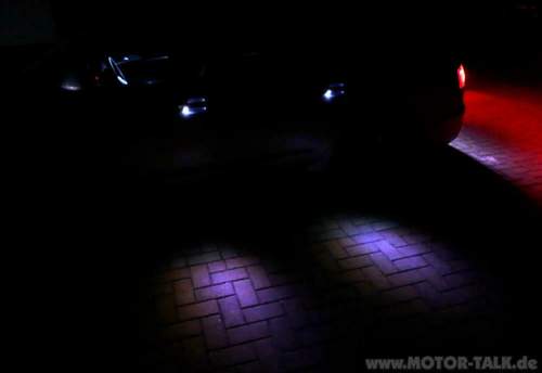

Nach langem suchen und probieren habe ich mir die Umfeldbeleuchtung im A4 Nachgerüstet.
Ein großes Dankeschön gilt dem MT-Mitglied DVE.
Dieser hat mich aus dem A6 Forum Großzügig unterstützt! DANKE DANKE :D
Die Umfeldbeleuchtung ist in den Außenspiegeln integriert, diese gibt es aber nur ab A6!
Nun Teile ich euch meine Erfahrung mit!
Was wird alles benötigt?
Die unteren Spiegelblenden müssen wir vom A6 bestellen da diese ja die gleichen Spiegel haben dank des FL.
Blende für Außenspiegelgehäuse Links m. Loch
Teilenummer: 4F0 858 523 B 01C - Satinschwarz 3,57€ Menge 1x
Blende für Außenspiegelgehäuse Rechts m. Loch
Teilenummer: 4F0 858 524 B 01C - Satinschwarz 3,57€ Menge 1x
Umfeldleuchte Links
Teilenummer: 4F0 949 133 - 29,57€ Menge 1x
Umfeldleuchte Rechts
Teilenummer: 4F0 949 134 - 29,57€ Menge 1x
Flachsteckergehäuse
Teilenummer: 823 971 988 - Stk. 1,12€ Menge 2x
Einzelleitungen die benötigt werden
Teilenummer: 000 979 103 - Stk. 1,55€ Menge 2x
Teilenummer: 000 979 009 - 1,55€ Menge 1x
12V Leitung verlegen
1. Türverkleidungen Runter, Fahrer- und Beifahrerseite
2. Einzelleitung 000 979 009 in der Mitte durchtrennen, das eine Ende der leitung in den Pin 1 des Schwarzen steckers der vom Türsteuergerät zum Spiegel führt hineinstecken!
3. Diese Leitung eventuell verlängern und bis in den Spiegel hinein verlegen!
4. Eine Leitung 000 979 103 beide kontakte in ein Flachsteckergehäuse 823 971 988 hineinstecken und dann die leitung in der mitte durchtrennen. Ein Leitungsende wird mit dem zuvor in spiegel verlegten 12VLeitung verbunden. Das andere Leitungsende kriegt Masse, Braunes kabel abgreifen in der nähe im Spiegel.
Außenspiegelgehäuse demontieren
1. Spiegelglas mit der Hand hintergreifen und nach vorne zum Körper hin abziehen, eventuelle Stecker hinten für Spiegelheizung abmachen.
2. Spiegelgehäuse Oberseite nach oben hin abziehen, kann eventuell auch mit 2 schrauben verschraubt sein.
3. Außenspiegelgehäuse unterseite demontieren, diese ist mit 2x Torx9 Schrauben verschraubt und desweiteren verklipst. Neue unterteile verbauen, vorher die Umfeldleuchten anschrauben.
4. Die Umfeldleuchte nun mit dem zuvor verlegtem Stecker verbinden.
5. Spiegel wieder zusammenbauen.
Freischalten im Türsteuergerät
Steuergerät 42 und 52 Türsteuergeräte Fahrer und Beifahrer
Codierung 07
Lange Codierung
Das Byte 1 ist für uns wichtig, das Bit 0 im Byte 1 ist für die Umfeldbeleuchtung zuständig.
Bit0 von 0 auf 1 Stellen und die Umfeldbeleuchtung funktioniert!
Funktion!
Erst in der Dämmerung wenn das Coming- Leavinghome schaltet gehen diese leuchten mit an.
Sollten die Spiegel auto. anklappen gehen die Lichter in den Außenspiegeln aus sobald die Spiegel angeklappt sind und funktionieren erst wieder sobald die spiegel elektrisch ausgeklappt wurden. Ansonsten leuchten sie genau so lange wie das CH LH. Gehen bei Zündungsplus aus!
Habt ihr verbesserungsvorschläge oder unklarheiten entdeckt? Meldet euch.
Nun viel Spaß an alle die Interesse haben und sich dieses nette Feature einbauen.

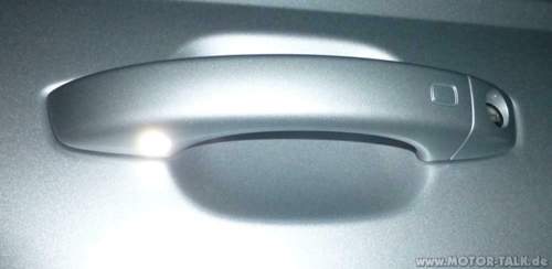

Die Leuchten am aktuellen A6 sind mal wieder leider sehr dunkel. Von den Griffen her sollten die auch am A4 passen ...

So habe heute die A6 Griffe bekommen.
UND LEIDER PASSEN DIE A6 GRIFFE NICHT AN MEINEN A5 !!!
Womit die Frage dann endlich beantwortet wäre.
Der Griff an der Schlossseite ist nach hinten hin diecker, und die Plastikführung für Kabel die in die Tür geht hat auch unterschiedliche Länge. Passt daher auf keinen Fall auf A4 oder A5.
Finde ich extrem schade... aber danke fürs probieren!
Das ist in der Tat sehr schade, die sehen sich so ähnlich :confused:
Wobei ist zwischen A5 und A4 Griffen nicht auch ein Unterschied? Kann nicht jemand in deiner Nähe mal mit deinem A4 probieren ob sie passen?
am 14. April 2013 um 13:16
Brauch man nicht probieren. Laut ETKA sind die Teilenummern gleich. A5 ab 2008 A4 ab 2010.
am 21. April 2013 um 21:16
Hier noch was für die echten Bastler. Habe die original Audi Leds in meinen A5 Griff integriert. Mit bisschen pfeilen und bohren an den richtigen Stellen passt der perfekt darein. Hab mal ein paar Fotos angehangen, sowie eins vom Unterschied A6 - A5 Griff. Der A6 Griff hat nat. noch den Halter für den 2.Stecker aber Kabelbinder tuts da auch wenn man wie ich auch Kessy hat ;-)
