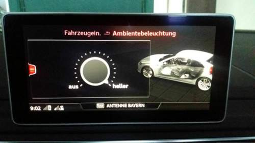

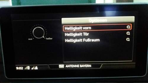

doch noch gefunden "Ambientebeleuchtung" dann rechte MMI Taste "Helligkeit vorn, Tür und Fußraum"
20180120-090219-1
20180120-090231-1
Bravo...

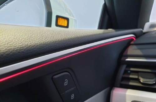

Hallo zusammen, ich habe ebenfalls das Ambiente Lichtpaket (nur weiße LED's) in meinem A5. Aufgefallen ist mir jedoch ein LED Strahler der nur kurz rot beim Einstieg leuchtet (Bild).
Kann ich den Dauer und die Farbe irgendwo einstellen? Hab bis jetzt nichts gefunden. Danke im Voraus. ;)
Das ist die Fahradfahrer-Warnung... Nicht Bestanteil der Innenbeleuchtung.
Dieser Streifen leuchtet beim einsteigen kurz rot um zu signalisieren dass der Warner aktiv ist, hat mich anfangs auch irritiert und ich dachte die Beleuchtung spinnt immer kurz (da ich blau eingestellt hatte) :D
Danke für die Antworten. ;)
Bei YT: https://youtu.be/OY2gPtYh-HM
ab Minute 2:17 sieht man, dass es doch möglich ist die zu steuern. Allerdings nur im Kontur Paket (glaube ich) :D
Wie man im Video sieht ist dass die Linienbeleuchtung, also die Streifen an den Türverkleidungen vorne/hinten.
Die anderen beleuchteten Stellen an der Tür ist die Flächenbeleuchtung (auch seitlich an der Mittelkonsole).
Dann gibt es noch die Fußraumbeleuchtung die man einstellen kann.
Hat aber alles nichts mit dem kurzen roten Aufleuchten des Streifens an der Türverkleidung zu tun, die hängt mit dem Assistenzwarner zusammen und signalisiert seine Bereitschaft.
