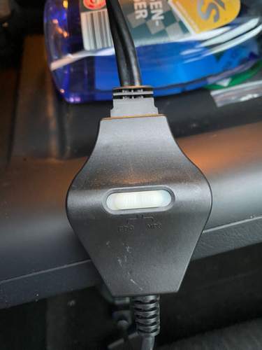

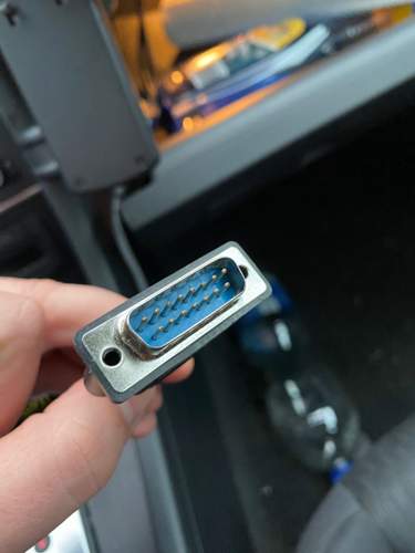

könnt ihr mir erklären was das in meinem Handschuhfach ist?
Das ding schein verkabelt zu sein, ich hab allerdings keine Ahnung wozu das gut sein soll.
Danke im Voraus!

audio adapter für mp3 oder audio cd mit z.b. liedtext (CD-G), g für graphics.
fehlt das gerät dazu.

Eher nicht. Da hat wohl einer Karaoke-Videos auf seinen Bildschirm eingespielt. CD+G und MPG sind gängige Karaoke-Formate. :D
Muss nicht. Gab MP3 Abspielboxen, die VGA Stecker hatten. Andere hatten "Telefon", wieder andere Ethernet-Stecker. Kann man aber leicht herausfinden - Radio herausziehen und gucken, wo das angeschlossen ist.
Moin,
alles nicht ganz richtig.
Das ist der Adapter zum umschalten zwischen dem eingebauten CD-Wechsler (falls vorhanden) und dem MP3 - CD Wechsler Emulator. Hab die Tage das exact selbe Ding aus meinem S6 4B gerissen, weil müll. Gab es auch mit Ipod Kabel für klassische Ipods.
Werf das Ding raus, und schließ einen bluetooth BlueMusic Adapter anstelle des CD-Wechslers direkt am Radio an.

sollte dieser hier sein: https://www.motorbasar.de/...a3-s3-8l-a4-s4-8e-b6-cabrio-t3932727.html
Hab diesen DMC als CD-Wechsler Ersatz, bin zufrieden, SD Cards und USB Sticks mit MP3s, läuft seit 15 Jahren.
Grüße M.
Ja, mit der passenden Box, es gab eine, die neben SD Cards und USB Sticks auch Bluetooth hatte, da diese Box schon älter ist, würde ich vorher die Bluetooth Version prüfen.
Moin,
das ist kein VGA Stecker. VGA hat Pole in 3 Reihen. Das sieht aus wie ein D-Sub von ITT.
VGA Anschluss ist auch eine Art D-Sub ... und soweit ich weiss war das seinerzeit Cannon (hicht der Druckerhersteller und heute zu ITT gehördend).
