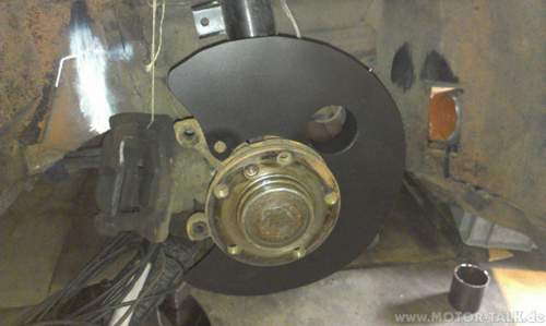

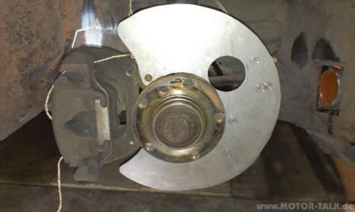

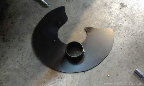

Hab mir jetzt mal ne Bremsbelüftung gebaut. Ich hoff, dass das auch ordentlich was bringt, war nicht gerade wenig arbeit. Leider hab ich noch keine Idee, ob ich und wie ich nen anständige lufteinlass in der stoßstange integriere, oder ob ich die schläuche - wie jetzt- einfach nach vorne richtung fahrtwind lege, das loch in der stoßstange lässt ja mal genug luft rein...😕
ende des monats kommt er dann erstmal weg zum käfigbauer, da bin ich schon enorm gespannt... 🙂

Wo hast du die Schläuche gekauft?
die schläuche gibts bei at-rs oder sandtler usw...
was können die carbon plates für 200 € eigtl besser als meine bleche für 5 €??? 😕😁

Wieso nicht einfach beim originalen Schutzblech eine Öffnung flexen und dann den Schlauch befestigen?
ganz einfach, das originale blech ist zu 99% an zwei von drei befestigungspunkten weggegammelt. außerdem war mir das dann zu wabbelig, wenn der schlauch dran zieht. obwohls bestimmt auch halten würde. wenn deine bleche noch tiptop sind, kannst auch da den schlauch befestigen.

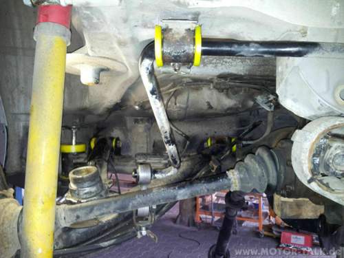

Warum führst Du die Belüftungsschläuche nicht durch die original Öffnungen zum Lufteinalss der M Technik Stoßstange? die original Luftführung scheint ja eh zu fehlen (siehe Bild5)
Anbei:
wie zufrieden bist denn bisher mit den Strongflex Buchsen?
ich habe die in meinem Compact auch verbaut,der Einbau ist auch beim Compi kein Hexenwerk aber auch keine Kleinigkeit,bisher bin ich sehr zufrieden damit.

was ich von den PU-Lagern halte, kann ich nicht so genau sagen, ich hab da einfach zu viel auf einmal verändert. also einen vergleich von serie zu PU hab ich so gesehen nicht. ob es nun strongflex oder powerflex (für den dreifachen preis) sind, ist dabei aber eher zweitrangig denke ich... dieses Wochenende hab ich aber meine Längslenkerlager wieder auf (M3) Seriengummi umgebaut, da die PU nicht die notwendigen Bewegungen zulassen und somit die Aufnahmen ausreißen können, Uniball war mir da zu teuer, also blieb nur der Seriengummi.
Insgesamt bin ich recht zufrieden mit dem Fahrwerk... Hab aber natürlich keinen Vergleich, außer zu meinem 328er mit Cup Kit und normalen alten Gummilagern...
