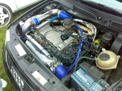

Sooo,
da mir mein 1,8T so langsam zu langweilig wird und mich die diesjährige Wörtersee Tour definitiv versaut hat... *g*
Werde ich im kommenden Winter einen etwas größeren Motorumbau bei mir vollbringen.
Bin momentan dabei die Einzelteile zusammen zu kaufen, außerdem hab ich mir auch ein neues Alltags Auto zugelegt. Da ich den Audi nach dem Umbau eigentlich nicht mehr im Alltag fahren will.
Mein neues Alltags gefährt ist jetzt ein Golf IV GTI TDI... :)
Und in den Audi kommt im Winter jetzt ein VR6 aus dem Passat 35i rein. Allerdings dann als VR6 Turbo.
Den Motor hab ich bereits gekauft, sowie eine Verdichtungsreduzierung und eine neue Kupplung. Diverse Teile fehlen aber noch...
Ziel wird sein ihn mit einer "soften" Abstimmung bei 450PS zu fahren.
Außerdem soll das ganze noch mit einem Elektronischem Dampfrad abgerundet werden, damit die Reifen nicht immer nur drehen ;)
Alles in Allem kommt viel Arbeit auf mich zu! :D Aber ich hab da bock drauf.
Der Umbau passt auch ganz gut, da mein Bruder parallel ebenfalls einen VR Turbo baut, allerdings in nem 2er Golf und mit etwas mehr Leistung... :)
Man darf gespannt sein, ich werde hier von Zeit zu Zeit immer mal Fotos des Umbaus reinstellen :)

Na dann gutes Gelingen ,hier mal mein Kumpel mit seinem G3 VR6T und 4 Motion aus dem R32.
Wenn ich dir nen Tipp geben darf , dann überdenke mal den Front Kratzer und erwäge mal den Umbau auf Allrad.
Bei dem Umbau von meinem Kumpel war ich auch ein wenig mit Involviert . Für Tipps steht User Stescho bestimmt zur Verfügung.
