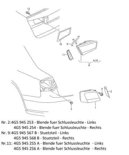

Mal ne kurze Frage:
1) Die winkelige Kunstoffabdeckung der äußeren Rückleuchten zum Kofferraum hin.... Ist das an den FL-Rückleuchten prinzipiell eine andere, oder liegt das an den -in meinem Fall- Aleo-Rückleuchten....?
2) Sehe ich das dann richtig, dass ich bei einem Umbau von VFL auf FL-Leuchten die Abdeckungen neu benötige, weil sich die alte Abdeckung von den VFL-Leuchten dort nicht festklipsen lässt?
Wenn ja, hat zufällig jemand die Teilenummern zur Hand (für li. und re.)

Themenstarteram 5. September 2017 um 17:36
sind anders beim FL.. TN hier im Thread. Wenn du oben reingehst, kannst NUR in dem Thread auch suchen..
Themenstarteram 5. September 2017 um 17:39
4sec...
zusätzlich werden noch 2 Abdeckungen benötigt:
4G9 945 253 A links
4G9 945 254 A rechts
@combatmiles schrieb am 5. September 2017 um 19:39:18 Uhr:
4sec...
4G9 945 253 A links
Vielen Dank, ich hätte dafür bestimmt nen halben Tag benötigt...

Das waren die TNs für Avant.
Für die Limousine benötigt man die hier im Bild.

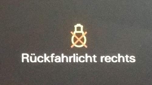

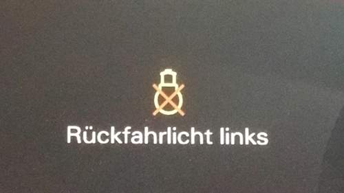

Na Toll nächste Frage... Und Ehrenwort: ich habe es vorher mit der Suche versucht, aber leider nichts gefunden...
Also, ich habe heute die neuen Leuchten verbaut, Adapter dazwischen, und alles funktioniert... Jedoch bekomme ich die Fehlermeldungen "Rücklfahrlicht rechts" gefolgt von "Rücklfahrlicht links".... Was kann das sein?
Bei allen anderen ist alles ok und alles funktioniert soweit ich es sehe (also Rücklicht, Bremslicht, Blinker etc....).
Ist hier eventuell doch noch ne Kleinigkeit zu kodieren?
Für Rat wäre ich dankbar.
Gruß vom Wolf

@V_orsicht W_olf schrieb am 6. September 2017 um 19:17:49 Uhr:
Gruß vom Wolf
Steht auch in den FAQ´s
Zitat: "Sollte die Lampenfehlererkennung anspringen weil jetzt ja eine Rückfahrscheinwerfer-LED verbaut ist, dann einfach folgendes ausführen:
Anpassung bei LED Rückleuchten Rückfahrlich-Fehlermeldung
1. STG 46 (Komfort) auswählen
2. Logincode 16017 eingeben,
3. Anpassungskanal 191 auslesen,
4. Wert aufschreiben, von diesem Wert den Wert 3072 abziehen
5. das Ergebnis eintragen bei "Neuer Wert"
6. testen, speichern, STG verlassen"
FAQ

Moinsen. Supi hat geklappert..... Fehlermeldung ist nun verstummt ;-)
Jaja, die Suche..... scheinbar liegt wohl das Geheimnis des Erfolgs darin, die richtigen Suchworte zu benutzen... Allerdings kam ich mit "Fehlermeldung Rückfahrlicht / Fehlermeldung FL-Rückleuchte etc. leider nicht zu dem Ergebnis, welches mir hier Gott sei dank mitgeteilt wurde.
Vielen Dank nochmals "Daumen hoch"
