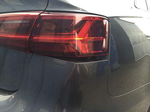

DA die Umbauerei sonst im Facelift Thread untergeht, poste ich hier mal Bilder für euch von FL Rückleuchten in einem (dreckigen :D ) Vor-Facelift A6 AVANT.
MarkoA8 hat die Rückleuchten zur Verfügung gestellt, wir haben sie gemeinsam in den Vorfacelift eingebaut. Die Rückleuchten wären bis Dienstag bei MArkoA8 zu einem wirklich günstigen Kurs zu haben! PN an ihn bitte!
Funktionen sind bis auf das dynamische Blinken alle vorhanden. das heißt der Blinker blinkt normal.
Passform:
bei normalem bzw S-Line Heck passen die Leuchtern vom Abschluss her, der oft bekritelte Überbiss wird etwas harmloser. Beim RS (von MarkoA8) passen die Leuchten zwar grob, die Linienfürhung passt aber nicht genau und es sieht wie "ge-Baumarkt" aus...
Die letzten 2 Bilder sind von FL Leuchten im RS Heck, leider ist die Qualität der Bilder schlecht. Aber ich denke man sieht dass die Kanten eben nicht sauber laufen...

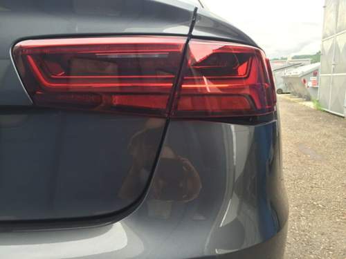

Meine Rückleuchten Sind endlich dran. Hat sich alles richtig verzögert, da ich viel ins Ausland musste und der Umbau bei der Limo doch recht heftig ist. ( Eigentlich das Ganze Heck neu außer Metallkarosserie und Sensoren).
Jetzt hab ich VFL LED Rückleuchten über falls jemand der Aufwand doch zu groß ist.

Und bei der Limo kommen noch viele Extrakosten auf einen zu beim Umbau, wenn es nicht so aussehen soll.
Und hätte ich keinen Stoßstangenschaden gehabt, wäre mir der Gesamtpreis viel zu teuer gewesen. Und viele erfahren erst durch dieses Thema was bei der Limo wirklich auf sie zukommt. Ist nämlich nicht wie beim Avant einfach Rüllis tauschen.

so siehts aus wenn man das heck nicht umbaut ;)
Hab nur Vorarbeit geleistet und die Kabel und neuen Rückleuchten schon verbaut. Am Freitag kommt die neue Stoßstange usw. dran. Wollte nur mal zeigen das der Umbau ohne Stoßstange bei der Limo nicht einfach möglich ist.
@ChristianB. schrieb am 19. Juni 2016 um 23:35:00 Uhr:
.. Wollte nur mal zeigen das der Umbau ohne Stoßstange bei der Limo nicht einfach möglich ist.
...was in aller Breite und allen Details in diesem Thread bereits auf den (vielen) Vorseiten mehrfach erörtert und besprochen wurde:cool: Keine Kritik, bloß eine Feststellung :D
