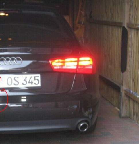

DA die Umbauerei sonst im Facelift Thread untergeht, poste ich hier mal Bilder für euch von FL Rückleuchten in einem (dreckigen :D ) Vor-Facelift A6 AVANT.
MarkoA8 hat die Rückleuchten zur Verfügung gestellt, wir haben sie gemeinsam in den Vorfacelift eingebaut. Die Rückleuchten wären bis Dienstag bei MArkoA8 zu einem wirklich günstigen Kurs zu haben! PN an ihn bitte!
Funktionen sind bis auf das dynamische Blinken alle vorhanden. das heißt der Blinker blinkt normal.
Passform:
bei normalem bzw S-Line Heck passen die Leuchtern vom Abschluss her, der oft bekritelte Überbiss wird etwas harmloser. Beim RS (von MarkoA8) passen die Leuchten zwar grob, die Linienfürhung passt aber nicht genau und es sieht wie "ge-Baumarkt" aus...
Die letzten 2 Bilder sind von FL Leuchten im RS Heck, leider ist die Qualität der Bilder schlecht. Aber ich denke man sieht dass die Kanten eben nicht sauber laufen...

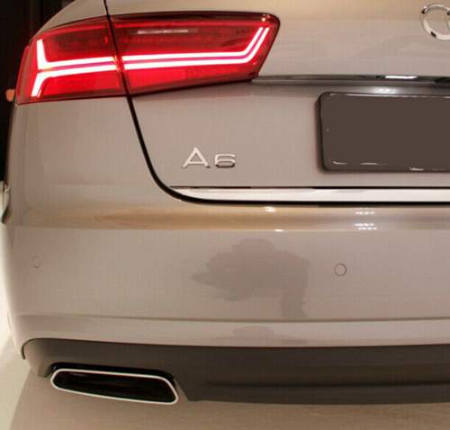

Hallo
ich möchte meine Standard (2011 Halogen Rückleuchten auf 2015 FL LED Rückleuchten umrüsten) geht das ohne weiteres, hat jemand das schonmal gemacht?
Kleine Hillfe Stellung zur benötigten Teile (Adapter, Codierung etc.) wäre echt Super

ich baue nächste Woche von Halogen ; Limo um auf FL LED mit dyn. Blinker
dann kann ich dir mehr sagen

...ich hab heute meinen A6 Avant von LED auf FL umgebaut. Wer kein dynamisches Blinken will/ braucht da ist es echt eine Sache von 10 Minuten. Für mich stimmt preis/ Leistung da einfach nicht deswegen habe ich mir für 600€ die ohne Dynamik geholt. Dennoch wurde mich eins interessieren: welche Bauteil unterscheidet sich bei den mit dynamischer Funktion und ohne? Denn ein Modul braucht man ja sowieso...leider habe ich dazu nix gefunden. Also wer das weiß: mich würde es interessieren ;)
@A.M.Schwarz schrieb am 4. Juni 2016 um 15:53:03 Uhr:
Falls du ein notorischer Nichtblinker bist, hast du alles richtig gemacht :-).

...nein ich bin kein notorischer nichtblinker ;) aber von außen sehe ICH den Blinker nicht nur die RL wenn ich aufschließe bzw die dunkle Optik. Ob das jetzt das Geld wert ist muss jeder selbst wissen aber dynamische Blinker waren doppelt so teuer gewesen...ein Kompromiss aber ich bin zufrieden ;)
Facelift ohne Dyn Blinker also mit Index "E" für den Avant bekommt man für 500€ im guten Zustand
teils schon drunter... und diese passen auch 1zu1 ohne Adapter rein; ggf RFL auf LED codieren- fertig
