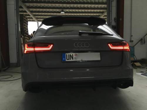

Avant und Limo sind unterschiedlich
bei der limo benötigt man auch einen neuen stossfänger vom facelift damit es stimmig ist
Avant passt 1zu1
letzte woche wieder einen RS umgebaut ;)
Img-1466
Img-1468
Img-1472
+2
Passt denn auch die Stoßstange vom FL ohne weiteres an den VFL bei der Limo?
endrohre anpassen ; wegen den neuen blenden
