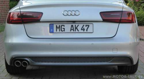

DA die Umbauerei sonst im Facelift Thread untergeht, poste ich hier mal Bilder für euch von FL Rückleuchten in einem (dreckigen :D ) Vor-Facelift A6 AVANT.
MarkoA8 hat die Rückleuchten zur Verfügung gestellt, wir haben sie gemeinsam in den Vorfacelift eingebaut. Die Rückleuchten wären bis Dienstag bei MArkoA8 zu einem wirklich günstigen Kurs zu haben! PN an ihn bitte!
Funktionen sind bis auf das dynamische Blinken alle vorhanden. das heißt der Blinker blinkt normal.
Passform:
bei normalem bzw S-Line Heck passen die Leuchtern vom Abschluss her, der oft bekritelte Überbiss wird etwas harmloser. Beim RS (von MarkoA8) passen die Leuchten zwar grob, die Linienfürhung passt aber nicht genau und es sieht wie "ge-Baumarkt" aus...
Die letzten 2 Bilder sind von FL Leuchten im RS Heck, leider ist die Qualität der Bilder schlecht. Aber ich denke man sieht dass die Kanten eben nicht sauber laufen...

Habe mir gerade mal die Produktbeschreibung von k-electronic durchgelesen und bin über folgenden Hiinweis gestolpert:
"INFO: Bei den AUDI A6 4G Limousine Modellen entsteht ein technisch nicht weiter relevanter Spalt zwischen der neuen Facelift Heckleuchte und dem Stoßfänger."
Technisch ist der Spalt sicher kein Problem, aber optisch das K.O.-Kriterium für all die VFL-Limousinen-Fahrer, die nur die Rückleuchten tauschen wollen.
Ist das hier nicht schon erläutert worden, daß es dafür ein Adapterstück gibt ?
@timilila schrieb am 3. Juli 2015 um 18:19:11 Uhr:
Genau genommen gibt es dafür zwei Adapterstücke :)) ;)und beide hat DVE an seiner Limo, bei der ich die FL RL nachgerüstet habe.
Das waren aber handgefertigte Unikate von DVEs Bekannten.
An eine Serienfertigung hat sich wohl noch keiner rangetraut, da aufgrund geringer zu erwartender Stückzahlen, der Preis pro Adapter recht hoch wäre.
Die Lösung von DVE war aber genial. Weiß nur nicht, ob er immer noch damit fährt oder evtl. doch komplett auf FL-Heck umgebaut hat.
Er fährt noch immer damit ... :)
Habe nur die Schrägen und damit die Reflexionswinkel angepaßt, so fallen die Einsätze so wenig wie möglich auf.

@ DVE:
Sieht super aus. Würde ich auch so fahren.
Und sicher der eine oder andere Limo-Fahrer auch, wenn die Adapterkeile nicht Einzelstücke wären.
sieht wirklich gut aus ! habs jetzt zum ersten mal gesehen
Gute Arbeit DVE. Fällt kaum auf =)
Wie bereits schon mal gesagt, würde ich 2 nehmen;). Habe hier leider keinen fähigen gefunden, der sich rantraut.
