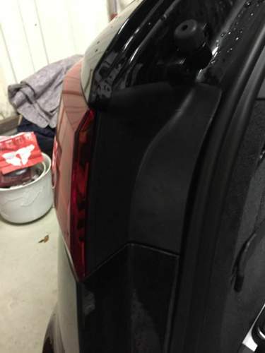

DA die Umbauerei sonst im Facelift Thread untergeht, poste ich hier mal Bilder für euch von FL Rückleuchten in einem (dreckigen :D ) Vor-Facelift A6 AVANT.
MarkoA8 hat die Rückleuchten zur Verfügung gestellt, wir haben sie gemeinsam in den Vorfacelift eingebaut. Die Rückleuchten wären bis Dienstag bei MArkoA8 zu einem wirklich günstigen Kurs zu haben! PN an ihn bitte!
Funktionen sind bis auf das dynamische Blinken alle vorhanden. das heißt der Blinker blinkt normal.
Passform:
bei normalem bzw S-Line Heck passen die Leuchtern vom Abschluss her, der oft bekritelte Überbiss wird etwas harmloser. Beim RS (von MarkoA8) passen die Leuchten zwar grob, die Linienfürhung passt aber nicht genau und es sieht wie "ge-Baumarkt" aus...
Die letzten 2 Bilder sind von FL Leuchten im RS Heck, leider ist die Qualität der Bilder schlecht. Aber ich denke man sieht dass die Kanten eben nicht sauber laufen...

Kurze Frage.. sind folgende Teilenummern die richtigen für die Facelift-Rückleuchten und brauche ich sonst noch etwas (Adapter o.ä. mal außen vor) um meinen A6 um zu rüsten ?
innen links: 4G9 945 093F
innen rechte: 4G9 945 094F
aussen links: 4G9 945 095F
aussen rechts: 4G9 945 096F
Themenstarteram 4. April 2015 um 15:41
die 2 Blenden fehlen dir und natürlich die Module... Siehe FAQ..

die Blenden verdecken die beiden einzigen Schrauben der Scheinwerfer..... ziwschen Innenkante Scheinwerfer und Gummi der Kofferraumoeffnung....
