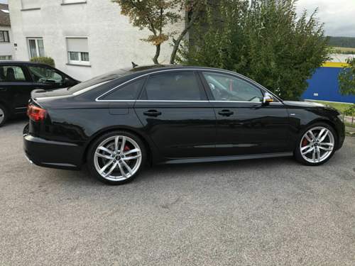

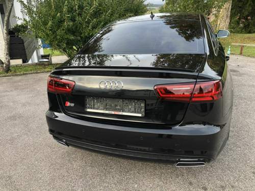

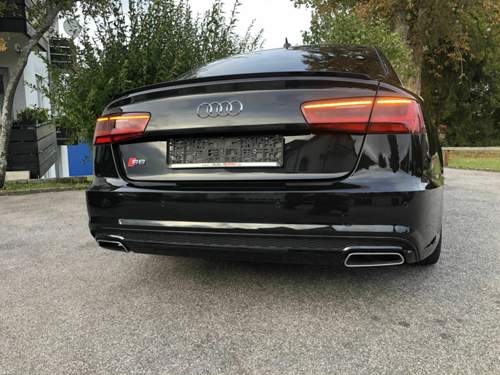

Umbau Audi A6 4G Bj2011 Limo Vfl auf FL Heckumbau + Rückleuchten + Seitenschweller vom FL Modell ( Alles Originalteile ) .
Danke an euch alle .
und ein schönes Wochenende

Hinten sline und vorne nicht.
Die Front Stoßstange musst du noch unbedingt wechseln.
Und vielleicht noch dein 4 Speichen Lenkrad gegen ein 3 Speichen Lenkrad.
Heck sieht auf jedenfall nicht schlecht aus.
@sander83 schrieb am 8. Oktober 2020 um 21:06:58 Uhr:
Ja das sind so die nächsten Schritte die kommen werden ( S-Line Paket vorne / Lenkrad und evtl. noch paar andere Sachen) , eins nach dem anderen halt.
