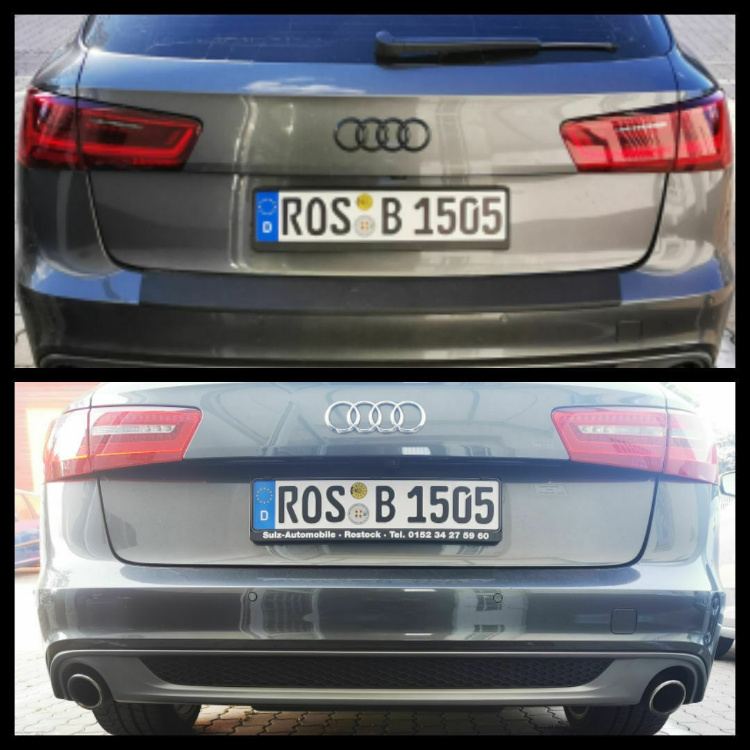

DA die Umbauerei sonst im Facelift Thread untergeht, poste ich hier mal Bilder für euch von FL Rückleuchten in einem (dreckigen :D ) Vor-Facelift A6 AVANT.
MarkoA8 hat die Rückleuchten zur Verfügung gestellt, wir haben sie gemeinsam in den Vorfacelift eingebaut. Die Rückleuchten wären bis Dienstag bei MArkoA8 zu einem wirklich günstigen Kurs zu haben! PN an ihn bitte!
Funktionen sind bis auf das dynamische Blinken alle vorhanden. das heißt der Blinker blinkt normal.
Passform:
bei normalem bzw S-Line Heck passen die Leuchtern vom Abschluss her, der oft bekritelte Überbiss wird etwas harmloser. Beim RS (von MarkoA8) passen die Leuchten zwar grob, die Linienfürhung passt aber nicht genau und es sieht wie "ge-Baumarkt" aus...
Die letzten 2 Bilder sind von FL Leuchten im RS Heck, leider ist die Qualität der Bilder schlecht. Aber ich denke man sieht dass die Kanten eben nicht sauber laufen...

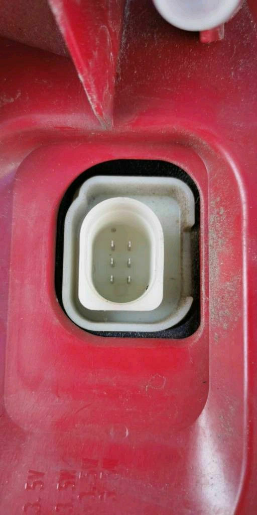

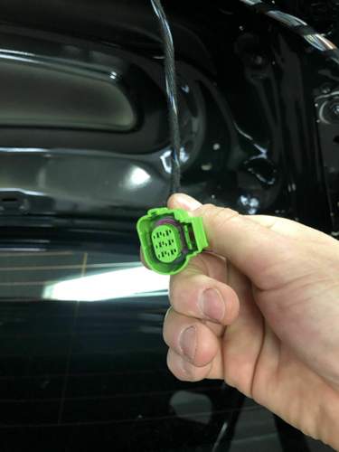

Hallo Zusammen , evtl. kann mir einer auf die schnelle Helfen .
Fahrzeug Audi A6 4G Vfl Limousine wird auf FL Heck Ümgerüstet ohne dynamische Blinken 4G5945095E / 4G5945096E / 4G5945093E / 4G5945094E .
Gibt es eine PIN Belegungstabelle hier evtl .
die äußeren Heckleuchten funktionieren ( neue Stecker umgepint / passt ) / die Heckleuchten in der Heckklappe haben aber 7 Pin und am fahrzeug sind es nur 5 Pin . Was Tun ?

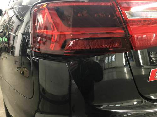

Die Rückleuchten sind dann nicht für den S6 geeignet. Hab Gestern die FL Rückleuchten bei meinem Avant eingebaut. Stecker passten genau...

Die FL Buchsen (Leuchte) passen nicht auf den vFL Stecker (Fzg).
@VAGTeam:
besorg Dir die Schaltpläne bei Erwin und Vergleiche die Belegung der Stecker. Dann ins neue Gehäuse umpinnen
Alternativ kannst Du die Funktionen der einzelnen Leuchten mit einem Labornetzteil (oder kleinem 12V Akku) ausprobieren und 1:1 (funktionsweise) umpinnen. Die Leuchten haben gemeinsame Masse. Die anderen Pins sind jeweils einer Leuchtfunktion zugeteilt.

Zeigst Du in den Bildern 1x die vFL Lampe (rote) und 1x die FL (schwarz) ?. Die Stecker sind NICHT identisch.
Sie sind gleich da der Stecker am auto nur die 4 pole mit kabeln belegt hat. Nicht sechs wie auf dem roten zu sehen sind. Der kleine steg am schwarzen stört etwas hab ihn einfach abgeschliffen nach Rücksprache mit dem Verkäufer, wegen Garsntie usw...
Ach ja und das war nur aussen. Innen hat alles genau gepasst. Raus den alten. Die alten Halter genommen fest gemacht. Rücklicht eingesetzt, schraube rein, kabel ran. Abdeckungen rauf fertig. Ca. 20 min für beide...
:) Der Hersteller hat sich bei dem kleinen Steg schon etwas dabei gedacht.
Das kann er ja auch. Doch extra den Stecker am auto umbauen? Da schleif ich das weg und gut ist. Hält trotzdem perfekt. Weil ausser diesem steg alles gleich ist. Kleine nase zum halten, länge, breite und Rundung.
