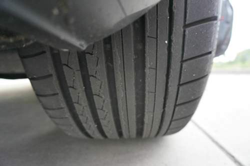

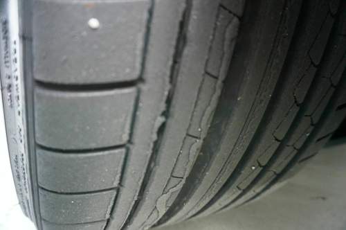

Hatte gestern die Gelegenheit mit dem "Dicken" ein paar Runden auf dem GP-Kurs Nürnburgring zu drehen. Der Umbau der Stabis hat sich echt gelohnt.
Der S liegt in allen Kurven - vor allem in schnellen - deutlich ruhiger. Das störende Rollen um die Längsachse ist auf ein Minimum reduziert. Beim Einlenken in Kurven folgt er nun willig und präzise dem Lenkbefehl. Der schwere Motor auf der VA macht sich da kaum noch bemerkbar. Das Fahrverhalten im Grenzbereich ist traumhaft sicher, auf extreme Lastwechsel reagiert er mit einem leichten Eindrehen des Hecks, was keineswegs für Unruhe sorgt.
Das es immer noch ein Audi ist, merkt man dann wenn man seinen Bremspunkt verpasst und es zu gut meint - dann macht er aber genau das, was fast alle Autos machen - er schiebt über die Vorderräder. Aber dieses Problem hat selbst der McLaren Fahrer mit dem ich gestern gequatscht hatte.
Jedenfalls kann ich die Stabis nur empfehlen - die Dinger haben einen verblüffend positiven Einfluss auf das Handling des A/S/RS5.

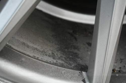

Die Dunlop Sport Maxx GT sind auf dem S5 für eine "schnelle Runde" gut, danach zeigen sie deutliches Graining und fangen an zu schmieren.
Bei den Bremsen verhält es sich sehr ähnlich - das Yokohama-S nach Start/Ziel und die Dunlop-Kehre ( passend zum Reifen :) ) strapazieren die RS5 Stahlbremse auf das Äußerste - hier muss man früh lupfen und nicht auf Zeit fahren wenn man die Bremse nicht überfordern will.
