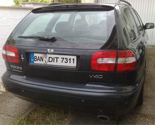

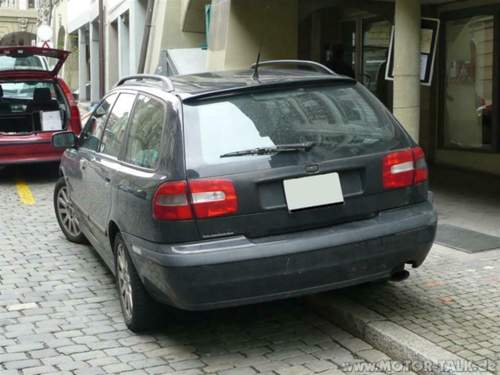

Edit: Siehe Bild, nur eben PhI & PhII andersrum! ;) Hier ist nur die Hälfte der Rückleuchten getauscht worden, und das sieht IMHO etwas bescheiden aus!
Um der ganzen Verwirrung ein wenig zu helfen hab ich mal ein Foto von meiner Ph.1 gemacht.
Ich habe natürlich die beiden Rückleuchten links und rechts und das Mittelteil getauscht, wobei die Heckklappe immer noch meine Phase 1 Heckklappe ist.
Solong
B
@ B
Danke für das Bild!
Habe natürlich nicht bedacht, (warum auch immer?? :confused:) dass der Mittelteil separat getauscht werden kann!
Gruss wamic
Edit: Jetzt fehlt noch die Chromleiste ganz unten an der Heckklappe und dann hast Du ein echtes Bijou!
@wamic: Dachte mir schon dass du der Meinung warst dass das Mittelteil nur komplett mit der Heckklappe getauscht werden kann...
Mit der Chromleiste war ich schon am schauen. Bei Volvo kostet die Leiste ca. 50 Euro. Und bei dem großen Auktionshaus 8 Euro. Qualitativ lieber die von Volvo, preislich lieber die günstige...
