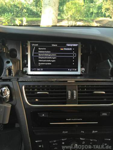

Hallo. Habe heute aus NL MMI uni 8R1 035 666 bekommen, gleich eingebaut...meine fragen: Wie stelle ich Sprache um von nl auf deu. Über hidden menu nicht möglich. Komponentenschutz 02095 FEHLER, kann ich selbst vom meine alte 8T1035652 übertragen? Habe VCDS. Termin beim freundlichem erst in paar tage.
P.S. Tausche meine 8R1 035 666 Unit plus VB€ auf 8R1 035 070.
Komponentenschutz kannst nur beim freundlichen entfernen lassen. Derweil geht kein Ton.
@Atze4200 schrieb am 21. August 2015 um 16:32:36 Uhr:
Was ist mit dem Sprache? NL auf Deutsch.
stellst du ganz normal im mmi um!
@Scotty18 schrieb am 21. August 2015 um 16:57:46 Uhr:
Danke. Gefunden!
