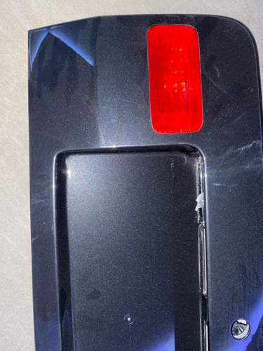

hier ein kurzer Beitrag zum Umbau auf US Kennzeichenmulde. Und nein nicht einfach kaufen und ein bauen.
Mein Plan war es mein Kennzeichen mit 5 Ziffern in die Mulde zu bekommen, sodass ich kein blödes US Blech habe sondern mein eigenes behalten kann.
Kennzeichen mit 5 Ziffern in Engschrift: 38cm lang.
Kenmzeichenmulde US aber nur 36 cm lang.
Kennzeichen also bei Kennzeichenheld anfertigen lassen auf 36cm. Ob es Probleme bei der Zulassungsstelle gibt? Wenn man dort jemanden kennt, dann nicht. Somit alles rechtens, denn das Kennzeichen besitzt trotzdem alle din Stempel usw.
Nächstes Problem. Optik sieht dann blöd aus, denn dann ist unter dem Kennzeichen sehr viel Platz in der Mulde und es gibt keinen richtigen Abschluss nach unten zu Zierleiste hin. Dieser Abschluss ist bei der Eu Kennzeichenmulde gegeben.
Bilder sind beigefügt.

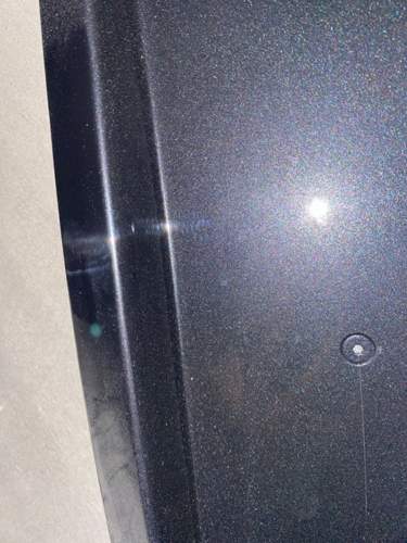

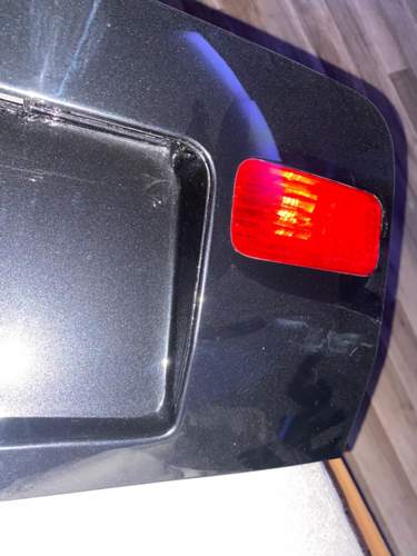

Also angefangen den unteren Teil den ich brauchte aus der Eu Mulde raus zu schneiden und dann mit viel Geduld und Arbeit so angepasst bis diese vernünftig rein passte. Dann verklebt und ausgerichtet. Den Spalt nach unten hin auch alles schön verklebt sodass es wie original aussieht.
Dann noch eine Alu Platte eingesetzt sodass man einen glatten Hintergrund hat.
Nun das Problem von einem Hohlraum in den von oben Wasser laufen kann. Diesen füllte ich in mehreren Schichten mit Epoxydharz auf sodass es dann oben bündig und somit dicht war.
Letzter Schritt alles zum bekannten Lackierer gebracht der das ganze dann schön verspachtelt und lackiert hat. Mit wie ich finde zu einem super Ergebnis. Sieht aus wie original, gab es aber so nie.
Was meint ihr?
